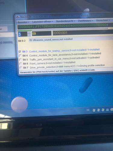

Moin zusammen, ich habe eine AHK an meinem
Golf 7 montiert, die beim freundlichen codieren lassen. Nun leuchte das gelbe Dreieck mit der Meldung Frontassistent nicht verfügbar. Ich dachte dieses wäre mit der Codierung beim freundlichen passee. War wohl nichts. Hat jemand einen Vorschlag? Ich hab leider noch kein VCDS um den Fehler auslesen zu können.

Er hat fürs codieren Geld genommen.
Er muss nachbessern.
Die AHK muss in mehreren Steuergeräten codiert werden.
[Von Motor-Talk aus dem Thema 'Frontassi nach AHK Montage nicht verfügbar' überführt.]
Zurück zum Freundlichen und nachbessern lassen - er ist in der Gewährleistungspflicht.

Moin. Die Meldung war gleich da als die Zündung das erste mal betätigt wurde. Ich war grade beim Kumpel. Der hat das fix erledigt, der freundliche hat heute keinen Werkstatt Dienst. Es fehlte lediglich ein häckchen. Seht selbst,

Weil ihr gerade dabei seid. Einen Hakan muss man mit Absicht weglassen, sonst funktioniert das ACC nicht mehr, wenn ein Anhänger dran ist. Sehr lästig, denn gerade dann fährt man immer gleich schnell und auch mit Fahrradträger sehr lästig. War bei einem Teil unserer Fahrzeuge ab Werk so codiert. Ich weiß nur aktuell nicht mehr, welchen Haken ich rausgenommen habe.
