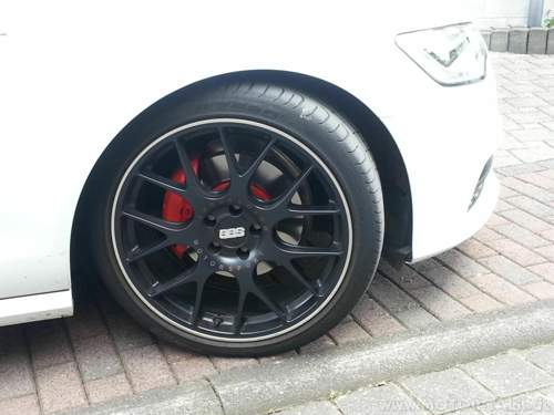

Die Felgen sehen am A6 dann so aus.
Bei mir nur schwarz matt lackiert, ansonsten der Original-Audi-Reifensatz 4G8073639 für den A7.
Mir gefallen sie als 19" einfach besser als die 18" die es in diesem Design (4G0073228) für den A6 gibt.

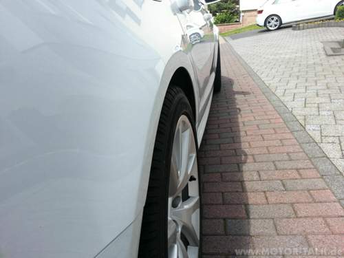

Themenstarteram 17. Mai 2014 um 14:49
Hallo
habe heute mal eine Felge montiert
meine passt ganz gut so
werde sie noch schwarz lackieren
20140517-141806
20140517-141820
wie wäre es mit "nur" titan?

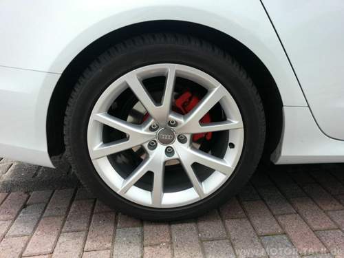

Themenstarteram 18. Mai 2014 um 8:08
das sind meine Sommerreifen
20140517-140624
Die umlaufende blanke Flanke der Felge macht diese optisch kleiner als wenn sie lackiert wäre. Ist leider bei meinen auch so.
