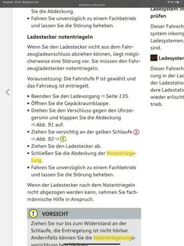

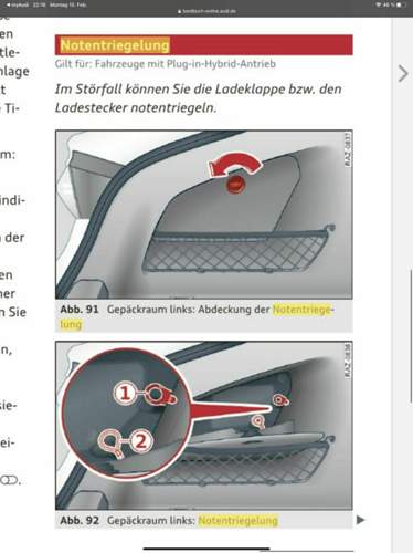

meine Ladeklappe ist regelmäßig bei Temperaturen unter 0Grad nicht funktionsfähig. Geht nicht mehr auf, da das Kugelschreiber-Prinzip der Verriegelung sich nicht mehr dreht.
Kennt jemand das Problem?
Mit der Klappe habe ich das Problem nicht. Ich habe es mit dem Stecker, der sich nicht entriegeln lässt.... :rolleyes:
Ja,
meine klemmt zeitweise auch. Meist hilft es die Verriegelung bei offener Klappe (wenn es wieder geht) mehrmals zu betätigen. Dadurch scheint sich der Stift wieder zu schmieren oder Feuchtigkeit verdrängt zu werden. Hält dann meist mehrere Wochen. Der Stift sieht auch bei mir noch recht "fettig" aus, so dass es wohl nicht am "Schmierfett" hängt...

Schau mal, ob der Stecker wirklich vollständig und gerade eingesteckt ist. Ich hatte das Phänomen ein Mal beim Einstecken. Der Stecker saß schräg. Nach Abziehen und erneutem einstecken hat es geklappt. Ich habe das unter Bedienfehler verbucht...

Danke die Idee ist gut. Aber ich musste die Tage die Klappe mit dem Fön erwärmen. Dann ging der Stecker raus. "Fortschritt durch Technik" :p
Funktioniert da nicht die Notenriegelung aus dem Kofferraum heraus?

Nun auch das zweite Bild
1c62600a-4155-40cf-9edd-72fdc2f64637
Neeee leider nicht. Das habe ich schon versucht.
Ich vermute, dass da eine Mechanik aufgrund der Kälte blockiert.
Wenn man alles erwärmt geht es dann. Und die Mechanik scheint auch bei der Notentriegelung zu blockieren.
War bei mir auch so! Dachte ich bin nur zu blöd??

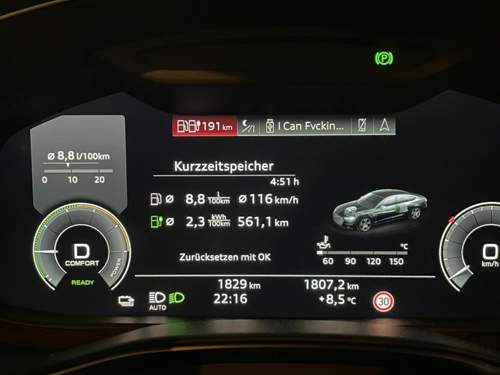

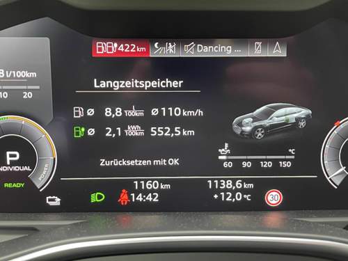

Habe aktuell einen 2020 A7 55 TFSIe zur Überbrückung meiner Lieferverzögerung. Anbei mal zwei Verbräuche auf Langstrecken.
- Alleine im Auto
- 20" Winterräder
- Ziemlich gut ausgesttatet mit 108k Liste.
- Bei Reiseantritt hatte er erst 500km runter, wovon ich viel elektrisch gefahren bin - Verbrenner also noch nicht eingelaufen.
- Akku jeweils voll bei Start und Leer bei Ankunft.
- Geschwindigkeit: Tempomat auf 164 wenn frei - gelegentlich auch mal schneller aber nur ein mal über 200km/h - und sonst immer ein kleines bisschen über Tempolimit.
- Verbraucher: Klima durchweg und hin und wieder mal Sitzheizung.
Finde den Verbrauch eigentlich ganz okay. Hatte vorher einen A6 allroad 50TDI, der sich auf der gleichen Strecke bei ziemlich gleicher Fahrweise 7,8l Diesel genommen hat.
