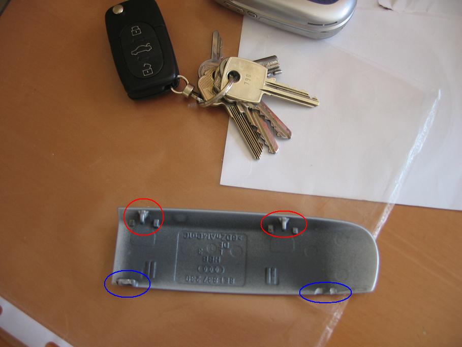

Demontage der Türgriffe:
Die 8P Türgriffblenden sind aus Metall (die vom A6 aus Plastik) und daher recht schwer (heil) zu demontieren.
Sie sind oben mit zwei Haken in einer Führungsschiene befestigt. (rote Kreise)
Außerdem sind sie unten eingehakt. (blaue Kreise)
Ich habe die unteren Halterungen mit ner 1/4-Knarre und Schlitzaufsatz ausgehebelt und sie dann oben aus der Führungsschiene geschoben.
Bei mir sind entweder die Plastiknasen von der Türgriffblendenauflage (was für ein Wort!) abgebrochen oder ich habe die unteren Haltenasen vom 8P Trgriff zerstört, bzw. stark gebogen.

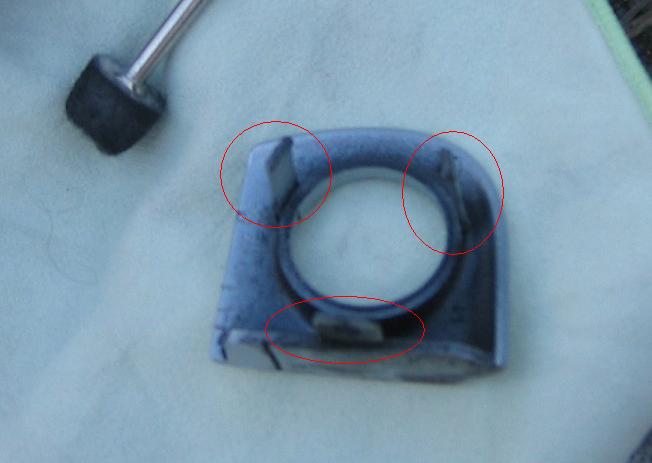

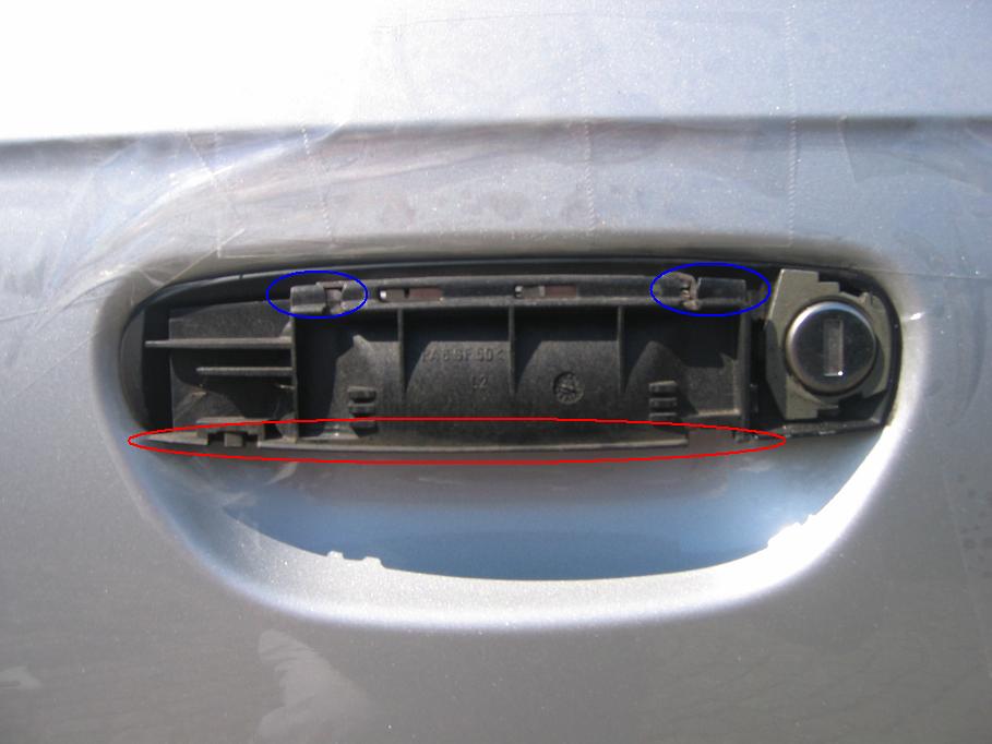

Bei der Fahrerseite muss zusätzlich noch das Schloßteil entfernt werden. Das habe ich mit nem normalen Schlitzschraubenzieher gemacht.
!! Vorsicht !! immer mit Tüchern zum Lackschutz arbeiten!
Das Teil ist mit 3 Befestigungspunkten gesichert -- geht leicht (auch heil) zu demontieren.

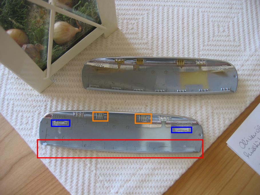

Modifikation der A6-Türgriffe:
Die markierten Teile müssen abgeschliffen werden. Ich habe dazu meinen besten Freund, den Dremel genommen.
Die beiden gelben Führungsteile müssen ebenfalls entfernt werden, die sind mir bei der Montage abgebrochen. Bei der Beifahrerseite habe ich sie auch gleich mit abgeschliffen.
Auf der Fahrerseite muss zusätzlich das Teil der Leiste weggeschliffen werden (ca. 30-35mm), dass später das Schloß verdeckt -- der Rest der Leiste wird nachher eingehakt.

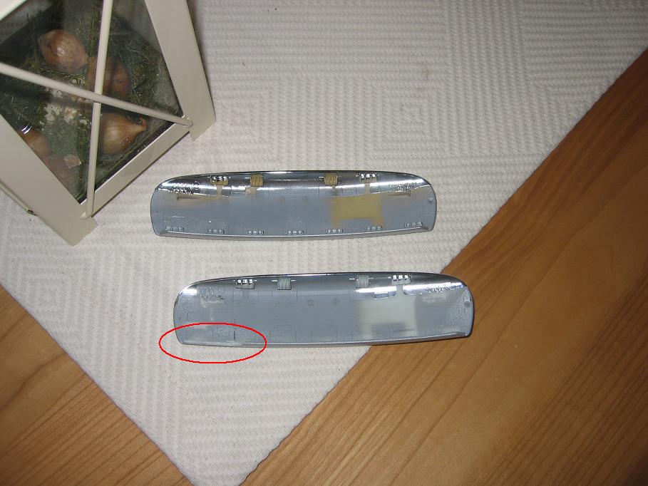

Hier nochmal der Beifahrergriff.
Unterschied: die Aussparung fürs Schloß muss nicht geschlliffen werden.
