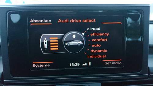

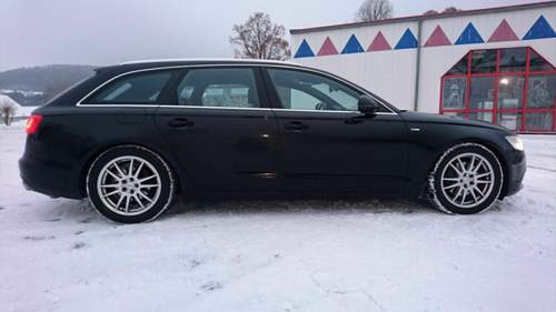

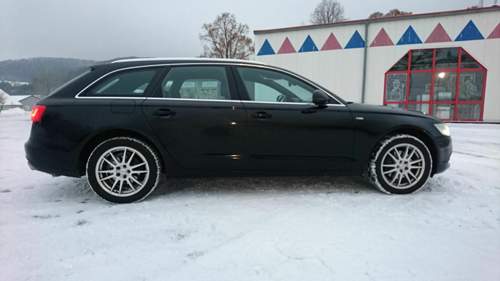

Dann will ich mal auflösen mit ein paar Bildern vom Ergebnis.
Edit: Vielen Dank @ffuchser - Hat genau so funktioniert, wie du es beschrieben hast.
Erweitertes MMI
Lift
Dynamic
Ah sogar im kleinen Navi, sieht dort anders aus, eher wie beim A6 4F. Bei dem Schnee doch ne feine Sache.
Ist leider nur das MMI PLUS Radio. Codierung war auch etwas seltsam, aber habe es hinbekommen. Leider kriege ich Allroad und efficiency im individuell Modus nicht hin. Das scheint nicht unterstützt zu werden.
das wird im AP 66 im 09er codiert
Im AP66 stellt man doch nur die Punkte für das Hauptmenü ein. Das hat ja auch funktioniert. Was mir fehlt sind die Optionen unterhalb von individual.
