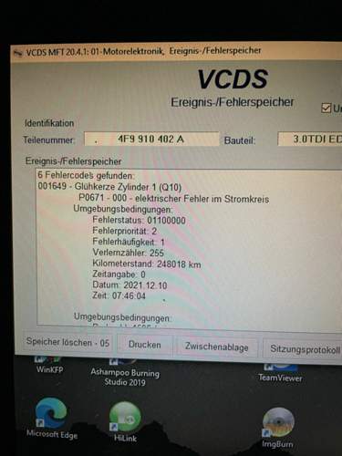

Hallo. Liegt der defekt bei mir an den Glühkerzen oder kann es was anderes sein? Bei allen 6 steht der gleich fehler.

Vielleicht liegt bei Dir ein Fehler im Glühkerze Steuergerät vor ?!
Alle 6 defekt ist möglich aber nicht sehr wahrscheinlich.
Gibts Marder bei Dir ? Kabel alle OK ?
Ich denke nicht, dass alle 6 Glühkerzen defekt sind. Gibt's ggf eine grosse Sicherung die durch sein kann?
Interessant. Weis nicht.
Es waren alle 6 glühstifte defekt. Habe die gewechselt und fehler ist weg vom fehlerspeicher
Ich hatte das gleiche Szenario wie hier beschrieben.
AAS Relais vor 2 Jahren vorsorglich gewechselt. Dabei nicht drauf geachtet ob der Deckel richtig zu ist.
Seit 3 Monaten sprang der Wagen sehr schlecht an. Anlasser hat 10-15 Sekunden bei kaltem Motor georgelt.
Daraufhin habe ich den Fehlerspeicher ausgelesen. Fehlermeldung Glührelais und Glühkerzen. Sicherungskasten im Wasserkasten geöffnet und die Überschwemmung gesehen.
Neue Relais (AAS, Glührelais) eingebaut und ein Ablaufloch reingebohrt.
Danach habe ich den Fehlerspeicher noch einmal ausgelesen und alle 6 Glühkerzen bringen eine Fehlermeldung.
Habe gerade 6 neue Glühkerzen bestellt und hoffe dass dann der Fehler weg ist.
Mir ist aufgefallen dass die Deckeldichtung vom sicherungskasten gerne aus der Rille, beim Einbauen fällt. Schaut euch diese Dichtung vor dem Festschrauben noch einmal an.
Ansonsten danke euch für die Tipps.
