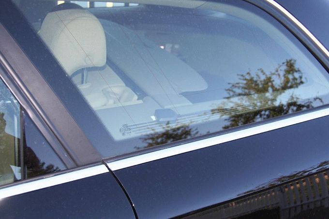

Meine Nachrüstantenne ist derzeit mit Klett auf der unteren Heckklappeninnenverkleidung befestigt.
Original geschrieben von Basti16
Original geschrieben von buschkill
Dachantenne verbaut ??? wenn nicht brauchst du einen Fensterantenne die an der Heckscheibe mit Halterahmen unter der Oberen Blende befestigt wird. Hab ich schon 100 mal gemacht.
Kannst du das mit der Antenne, speziell der Halterung und dem Einbauort näher erläutern. Am besten mit Bildern.
Danke.
http://www.motor-talk.de/.../Attachment.html?attachmentId=333672
Schau mal ,wo meine seit 2 jahren mit Tesa befestigt liegt und funktioniert.
Alex.

Auf jeden Fall weniger Verkabelungsaufwand bei der Lösung. Ich habe jedoch vor die hinteren Scheiben mit verspiegelter Folie tönen zu lassen und da scheiden die hinteren Fensterplätze leider aus. Darum interessiert mich jede Alternative.
MfG.

Ich hatte mal die verwegene Idee,meinen hinten selbst mit Tönungskolie zu versehen.Bin käglich gescheitert 😮
Aber ich hatte die Folie vorher auf die GPS Maus gelegt und die hatte trotzdem super Empfang.Hängt auch ein wenig davon ab,ob und wie die Folie metallbedampft ist.Aber normalerweise müßten die neueren Sirf 3(?) GPS Teile auch das packen. Lass dir vom Autoglaser ein Stück Abfall geben und probiere es aus!
Alex.
