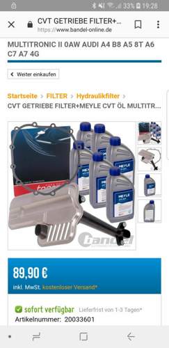

Hallo Audianer
Hat schon jemand diesen Filter bei Multitronic 2.0 tdi gewechselt ?
Dieser filter ist angeblich innenliegend.
Muss man zum Wechsel viel zerlegen?
Danke
