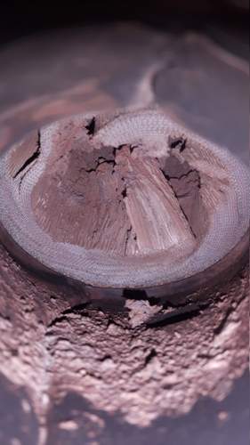

Hallo Gudi61
Was wurde alles geprüft ??
Wie viel km bist mit Gas gefahren ? Hat der Vorbesitzer die Anlage warten lassen,
oder hat er aus diesem Grunde ev. das Auto verkauft?! Hast du mal alle Filter
erneuert und alle Einspritzventile sind OK ?
Alle Kontakte prüfen und schauen ob kein Stecker wackelt.
Auch eine Möglichkeit ist, dass du Zündaussetzer hast die im Gasbetrieb nur sind :(
(bei Benzin war/ist alles OK ?) D.h. Zündkerzen o. Zündspulen prüfen! Das Problem hatte ich :(
Warnung ! > Bei zu vielen Km damit fahren könnte dich deinen KAT kosten wie
bei mir vor Jahren passiert :( (Leistungsverlust droht dadurch)
Es gibt in der Anlage ein Nadelventil das den Wechsel von Benzin/Gas regelt !
Vll. ist da ein Problem ? ( Schaltet ev. hin und her bei den Temperaturen?? )
Viel Erfolg bei der Suche und
VG
Motorseite
Ausgangseite
