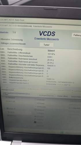

Habe wieder DPF Problem, habe neue Dieselpartikelfilter einbauen lassen die Werte zurücksetzen lassen. Gerade mal mit dem neuen Partikelfilter 300 km gefahren gleich wieder Fehler gezeigt.
Vcds zeigt fehler ;
2565 Gps Antenne und
3086 Antenne für Halterung
Wenn ich auf Autobahn fahre ca 40 km geht der Fehler wieder weg wie früher sobald ich 100km 150 km in Stadtmitte fahre kommt der Fehler wieder rein. Wenn ich 15 km fahre und das auto abstelle läuft der fan um motor zu kühlen.
Und eine sache will ergänzen das Auto hat in letzte 5000 km kein AdBlue verbraucht
Laut Bosch Service ist Differenzdrucksensor auch in Ordnung.

Das Problem wurde immer noch nicht aufgehoben und nicht gefunden ich weiß auch nicht mehr weiter was ich noch wechseln soll bei dem Auto hat eine Flasche von euch eine Idee. Wenn ich das Auto im Autobahn fahre ist alles gut sobald ich in Stadtmitte reinfahre oder im Stau warte geht beim Display Dieselpartikelfilter Fehler dann fahre ich 30 40 km Autobahn dann geht der Fehler wieder weg. Fahre täglich 60 km Autobahn ich habe schon
  1. Dieselpartikelfilter
  2. Nox Sensor
  3. einen Injektor
  4. Differenzdrucksensor
  5. Abgassensor bei Dpf
Wurde alles schon in ein Jahr gewechselt aber der Fehler ist immer noch da.
Das Auto wurde bei Audi abgegeben wurde kein Fehler gefunden es ist auch keine Fehlermeldung da.
Was mich nur wundert auf Autobahn gibt dir keinen Fehler raus bin mit dem Auto 3000 km nach Türkei gefahren sobald ich in einem Stau oder Stadt mit der reinfahre ca 100 km Stadtmitte fahre gibt er mir sofort fehler partikelfehler.

Vielleicht stimmt was mim AGR-Kühler bzw. Rate nicht. Hat der Software drauf?
@Subleex
Logfahrt wurde auch gemacht, Software ist alles original Audi. AGR-Kühler werde ich demnächst kontrollieren lassen. Würdest du mir Carbon Reinigung empfehlen bei ATU
Ich meine eine eigene Logfahrt und die csv dann bereitstellen 😉
Was soll das bringen?
Mach ne Bidi. Die Ansaugung kann man auch selber machen.
An deiner Stelle würde ich die Ansaugbrücke überprüfen, wenn sie zu gerußt ist dann kann es zu solchen Symptomen kommen.
Dann würde ich den Audi Partner wechseln…
Hatte auch solche Inkompetenten Berater und Werkstatt hinter mir bei denen Ruß in den endrohren normal sei und man einmal freiblasen soll. Wurden bei dir alle Injektoren getestet? Oder nur nach äußerem erscheinen getauscht? Übrigens kostet ein neuer Dpf nun 3300€ netto. Man munkelt da eine Partnerschaft zwischen Hersteller und Audi ;)
Und auch von mir (wie schon vor zwei Monaten):
AGR.
Kühler oder Ventil selbst, oder beides.
Aus der Ferne und ohne Messwerte oder Fehler oder ist das zwar reines Raten, aber aus Deiner Fehlerbeschreibung und den Fahrzuständen klingt es aktuell zu 110% wie ein AGR-Fehler.
Du hast doch ein VCDS verfügbar:
Mach' eine Logfahrt, Protokoll hier rein, dann können wir vielleicht helfen.

Danke erstmal für deine Hilfe welche Daten brauche ich bei Logfahrt, ja ich habe VCDS
Log fahrt hat heute nicht geklappt, aber ich habe einen bild gemacht vielleicht würde das Ihnen helfen, und wollte sie fragen abgassensor Bank 2 ist das normal das bei zweite reihe keine Werte stehen!
Bild #211490261
