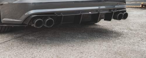

Geplant war, den Heckdiffusor von Maxton an meinem Competition aus 09/16 anzubringen. Den Diffusor habe ich bereits hier liegen und bei meiner Werkstatt des Vertrauens wurde dieser einmal montiert, aber das Vorhaben wurde wieder abgebrochen weil es zu einigen Komplikationen kommt, die angeblich nicht lösbar seien.
1. Problem: Anhängerkupplung
Der Diffusor verdeckt die Anhängerkupplung. Für diese ein Loch in den Diffusor zu schneiden, würde nach ersten Einschätzung verursachen, dass man so weit in den Diffusor schneiden muss, dass es stark sichtbar wäre. Dabei müsste man sogar einen Teil der Finnen wegschneiden.
Also ist der Diffusor nur montierbar, wenn man auf die AHK verzichtet?
2. Problem: Auspuffblenden
Die originalen Auspuffblenden an meinem Compi haken sich in ein Blech das darüber hängt. Sobald der Maxton Diffusor angebracht ist, ist der Ausschnitt für die Auspuffblenden so groß, dass man dieses Blech darüber sogar sieht. (Siehe angehängtes Foto)
Hat hier irgendwer den Heckdiffusor verbaut und hat diese Probleme oder einen Teil davon bereits gelöst? Leider gibt es keinen anderen Heckdiffusor der annähernd so sportlich aussieht.
Interessant wäre also auch, ob hier jemand ein anderes Heck verbaut hat, das sportlicher aussieht als die standard FL Heckstoßstange und diese Probleme nicht mitbringt.
Maxton Diffusor montiert, Blech sichtbar

@pfrumt schrieb am 21. August 2023 um 06:46:30 Uhr:
Zu diesem Diffusor gehören die Runden Auspuffblenden.
Richtig, allerdings habe ich nach unendlicher Durchforstung des Netzes feststellen müssen, dass es keine passenden vorgefertigten Auspuffblenden für meinen Compi gibt. Die einzigen runden Auspuffblenden die passen könnten, wären die S6 Blenden, die aber für diesen Diffusor zu klein ausfallen. Gleichzeitig löst es nicht die Problematik, dass das Trägerblech über der Originalblende sichtbar bleibt.
