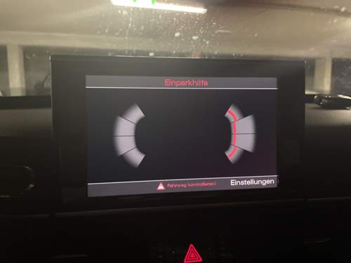

Hallo Leute,
Aus irgendeinem Grund wird bei mir wenn ich auf die Einparkhilfe drücke kein Bild vom Auto angezeigt also die Sensoren und alles funktionieren aber in der Mitte ist einfach kein Bild vom Auto da.
Wie kann ich diesen Fehler beheben?
Danke im Voraus!
Mit freundlichen Grüßen
Redow
Bild vom Problem

da stimmt was mit der codierung nicht
hast du mit obd11 oder Carly etc was gemacht ?
Themenstarteram 23. Juli 2023 um 11:39
@Scotty18 schrieb am 23. Juli 2023 um 13:29:32 Uhr:
Ja ich habe obd11 verwendet aber nicht gezielt da was geändert
dann wird's daran liegen
codierung 5F wieder auf Ursprung zurück setzen
da stimmt das Fahrzeug Derivat nicht
Themenstarteram 23. Juli 2023 um 12:34
@Scotty18 schrieb am 23. Juli 2023 um 13:45:43 Uhr:
Passt mache ich dann
Danke!!!
Nach der Codierung Neustart machen , dann sollte es wieder da sein
