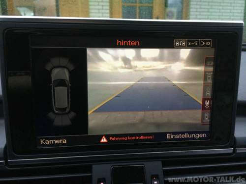

Einziger Mangel, der bei mir bisher aufgetreten ist ist der Ausfall der Draufsicht von den Umgebungskamereas.
Leider weiß Audi noch nicht woran es liegen kann, bzw. war die erste Antwort: Das ist eine Einstellungssache und man müsse mal im Bediehnungshandbuch nachschlagen...
So einen Blödsinn habe ich noch nicht gehört.
Denn egal bei welcher Witterung, geht sie dann mal und beim nächsten Einsteigen, eine Stunde später, geht sie auf eimal nicht mehr??! Klingt meiner Meinung nach nach einem Softwarefehler oder einem Wackelkontakt!
Hat jemand vielleicht auch schon einmal dieses Problem gehabt?
Für Lösungen oder Anregungen wäre ich sehr dankbar. Der dumpfe Audivogel vom Werk bestimmt auch, denn solche Antworten sollten sie sich besser sparen!
Fehlerauslesung hatte beim Händler leider kein Ergebnis gebracht. Sollte dann Bilder vom Display direkt an Audi schicken, damit sie sich ein Bild machen können...
Hmm, Du meinst aber nicht die Draufsicht die normalerweise links im Bild ist, oder? Wenn ja, dann drück mal links unten damit Du "Kamera" auswählst. Im Moment steht Deiner auf "Grafik"; zumindest laut Screenshot.
Oder bin ich hier komplett auf dem Holzweg?
Gruß, cd
am 16. Dezember 2013 um 19:14
Richtig, einfach von Grafik auf Kamera wechseln und gut ist.

wo soll ich das denn umstellen?
Vor allem, habe ich nie dieses Problem gehabt, dass mal Grafik und mal die Kameraeinstellung zu sehen ist.
Es war immer die Kameraeinstellung eingestellt und funktionierte auch bis vor 2 Wochen ohne Probleme.
Wieso muss ich nun auf einmal immer von Hand umstellen??
Klingt nicht wirklich logisch!
Für Hilfe wäre ich sehr dankbar...
Grüße Torsten

Drück mal den Softkey links unten vom Drehknopf.
Bin mir nicht sicher, ob dies auch auf dem Schlüssel gespeichert wird. Vielleicht hast du den Schlüssel gewechselt. Bei mir steht es immer auf Kamera und bleibt auch so.
Gruß, cd

du meinst den Funktionsknopf für die Steuerung, die je nach Menu am Bildschirm angezeigt wird?
sind ja in jeder Ecke dan ein Bedienfeld oder nicht?
Am Schlüssel habe ich nichts gemacht. Kann nur sein, das er sich aus welchen Gründen auch immer, selbst verstellt hat.
Bei mir blieb die Kamera sonst auch immer ohne irgendwelche Umstellungen...
Probier ich das nächste Mal aus...
Danke...
Vielleicht hat ja sonst noch jemand eine Idee?
Grüße Torsten

Das Phänomen habe ich auch ab und an, dass die Umgebungskameras Nichts anzeigen.
Zum ersten Mal, nachdem ich ins Fahrzeug eingestiegen bin, nachdem vom :) die Räder von Sommer auf Winter getauscht wurden.
Kurz gefahren, dann zurück zum Händler.
Jetzt kommt es!
Der, lt. Kittelschildchen "Audi Service Spezialist", kommt mit mir zum Auto.
Ich: "Die Umgebungskameras gehen nicht mehr."
Er: "Wir haben nur die Räder gewechselt und sonst nichts gemacht."
Ich: "Ja, das kann ja sein, aber JETZT geht die Draufsicht nicht mehr."
Er: "Draufsicht?"
Ich: "Ja, das zusammengerechnete Bild, welches im Navi, wie eine Draufsicht angezeigt wird."
Er (bereits am Wagen): "Ähhh??" Wischt mit einem Lappen an der Kamera am Heck rum.
Ich: "Setzen wir uns doch einfach rein und ich zeige es Ihnen."
Er: "Ja, bei der Witterung sind auch mal die Kameras verschmutzt." Läuft zur Front und wischt dort an der Linse rum.
Ich: "Vorne und hinten gehen die Kameras ja, aber die Draufsicht geht nicht. Die Kameras in den Spiegeln sind aber sauber."
Er mit total erstauntem Gesichtsausdruck: "Kameras in den Spiegeln???!!!"
Ich: "Ja, habe ja die Umgebungskameras aka. 360°-View-Paket."
Er: "Ähhemmm... setzen wir uns doch mal rein."
Wir sitzen also im Wagen. Ich bitte ihn, die Tür zu schließen, da es ansonsten nicht angezeigt wird. Er schließt etwas verwirrt die Tür.
Navi geht an und Hecksicht wird groß angezeigt und Draufsicht (an der linken Seite im Navi) ist grau.
Schalte dann auch noch auf Fullscreen-Draufsicht und alles ist grau drumherum.
Der gute Herr macht einen Gesichtsausdruck, als wenn ich ihm gerade die Geheimnisse der Area 51 gezeigt habe.
Reaktion: "Ähhh, also da müssen Sie einen extra Termin machen. Das Feature kenne ich nicht. Da muss ich erst mal einen Spezialisten anfordern."
Was soll ich dazu sagen? :rolleyes:
Habe nichts an irgendwelchen Einstellungen geändert o.ä. Nachdem ich ca. 45 Minuten das Fahrzeug geparkt hatte und wieder eingestiegen bin, war wieder alles wie vorher.
Habe es jetzt manchmal immer wieder, dass alles grau drumherum ist. Aber geht nach etwas Standzeit wieder weg.
Werde aber jetzt mal die BA lesen, um zu probieren, ob ich es forcieren kann, wieder von "grau" auf "bunte Bilder" zu kommen.
Bei der ganzen Elektronik in der Karre würde ich nicht immer auf RTFM ("Read the fu..... manual") pochen.
Unsere Autos haben ihr eigenes Leben. ;)
Jetzt kommt es!
Er: "Draufsicht?"
Grüße,
HoschyH
du sprichst mir aus der Seele...
Bei mir exakt das Gleiche. Auch was die Kentnisse des Monteurs angeht. Wenn ich so recht überlege, ist das Problem auch bei mir erst aufgetaucht, nachdem die Winterreifen aufgezogen worden sind.
Auch das es dann wieder nach einiger Standzeit funktioniert. Genau das gleiche Problem.
Gestern hatte ein User den Tipp gegeben mit dem Softkey das Bild auf Kamera umzustellen. Das funktioniert dann tatsächlich ohne Probleme:rolleyes:
Aber es kann ja nicht sein, dass es monatelang vorher funktionierte und nach dem Räderwechsel auf einmal anfängt zu spinnen?!
Ich dachte auch, dass die Audimitarbeiter immer zu hochtrabenden Schulungen und zur Technikeinweisung fahren, aber ich muss sagen, dass ich in der TAt auch enttäuscht drüber bin, dass mir vor Ort keiner gesagt hat, dass ich zumindest händisch das Bild wieder auf Kamera stellen kann. Stattdessen waren sie völlig ratlos, nachdem kein Fehler auszulesen war und dann mussten sie erst mal Kontakt zu Audi herstellen. Sollte dann Bilder vom ausgefallenen Display schicken. Antwort von Audi war dann:Man solle doch die Bediehnungsanleitung lesen...:eek: Wirklich sehr hilfreicher Service!!
Scheinbar bekommt man hier mehr hilfreiche Infos, als von Audimitarbeitern, die auf solche Situationen geschult sind!:(
Vielen Dank erst mal für die Infos...
Es wäre sehr hilfreich zu wissen, wie man aber das Problem des willkürlichen Umstellen beheben kann und den Zustand bekommt, der vor dem Radwechsel war.
Grüße Torsten
Habt ihr AAS Luftfahrwerk?
Ich ja, da Allroad. Ist das gekoppelt mit den Umgebungskameras? :o
zumindest bei der Kalibrieranleitung wird AAS unterschieden..
Mein Verdacht dazu: Werkstatt hebt das Fzg ohne in den Wagenhebermodus zu wechseln an. Dadurch entlüftet sich der Druckspeicher und da das auch direkt mit dem Kamerastg zusammenhängt bekommt er vorerst keine Draufsicht mehr. Erst wenn wieder alles passt kommt das Bild retour

OK OK, dann hat es in diesem Fall ja doch einen technischen Hintergrund. ;)
Ich bemerke in der letzten Zeit nur, dass viele Fragen und Postings mit einem einfachen Blick in die Betriebsanleitung zu lösen ist.
(-> "Wo setze ich den Wagenheber an ... Wie kann ich meine Ambientebeleuchtung dimmen ... Kann ich den Öffnungswinkel der Heckklappe beschränken ..." usw.)
Ist natürlich viel einfacher, hier zu fragen :)
