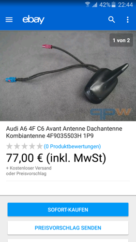

Habe den ganzen kofferraum zerlegt,das an der karosserie befestigte steuergerät bzw antennen verstärker getauscht fahrerseite das große was zwichen C und D säule ist,und das kleine was beifahrerseite oben in der D säule befestigt ist.
Leider hat das alles nix gebracht.kein kabelbruch,nix.....
Wo kann ich weiter suchen?Navigation geht,nur halt kein Radio empfang,weder FM noch AM.

Deine Antenne schon überprüft ?
Die vergammeln nämlich gern
Themenstarteram 22. November 2016 um 20:19
Die auf dem Dach?
Hab ich nicht,aber die ist ja auch nur für das navi oder nicht
Da war doch eine verbindung an der scheibenantenne abgerissen, hast du das wieder gerichtet?
Ansonsten vermutlich die K- box def.

Also ich kenn das so.
Einmal Navi/GPS
Einmal Radio
Fast richtig! :-)
1-GPS Anschluss
2-Telefon
Die Radioantenne ist in den hinteren Seitenscheiben bzw.Heckscheibe integriert.
Wenn du meinst das dass Antennenkabel so angeklebt kontakt hat!
Leitsilber wäre ev. nicht schlecht gewesen wenn du das zwischen Anschluss und Scheibenkontakt gestrichen hättest.
Da kommst du nur mit austauschen und ausprobieren weiter!

Also falls du die Antenne auf dem Da h meinst mit den Anschlüssen, dann ist es Navi/GPS und Radio. Meist ist noch ein dritter Anschluss an der Antenne für TEL.
Aber, unser Kollege hier hat ja keine Antenne auf dem Dach und somit ist es egal.
Versuchen könnte man jetzt mal eine Dachantenne zu nehmen und die Anschlusskabel an den Verteiler/Verstärker zu bringen wo sonst die Scheibenanschlüsse dran sind.
