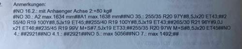

Hallo Leute,
ich habe letztes Jahr bei einem großen AUDI Händler in NRW einen Satz 18'' original Winterkompletträder gekauft. Im vertrauen auf das Fachwissen des Händlers (Fahrzeugschein reichte ihm) habe ich selber nicht in die COC Papiere geschaut. Das war wohl ein Fehler. In der COC steht als Mindestgröße 19'', siehe Bild anbei.
Was kann ich denn jetzt tun? Zum Händler fahren und versuchen die Reifen zu tauschen?
Komme ich damit überhaupt im Dezember über den TÜV?
Ich hoffe ihr könnt mir weiterhelfen.
Danke + Gruß
Hecht

@Ski_Andi schrieb am 5. August 2020 um 16:51:36 Uhr:
BiTu mit 320/326 PS ?
Selbst 17“ geht beim BiTu :D
