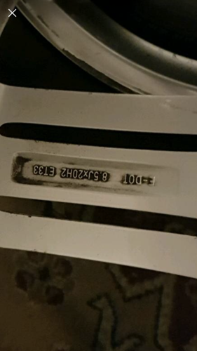

Original Audi heißt nicht zwangsläufig auch original für A6 4G!!!
Jetzt haste Räder mit ET33 und nicht mit 43 oder 45, wie üblich in der Größe beim A6 4G. Wenn es jetzt noch ganz blöd läuft, dann ist der Nabendurchmesser zu klein.
Ok danke für die Info, einer sagt es passt der andere passt nicht deswegen bin ich mir auch nicht sicher
Schau mal hier oder lass dir bei Audi die zu deinem Fahrzeug (über manuelle Eingabe oder Eingabe der FIN, wenn du dein Fahrzeug unter myAudi registriert hast) die passenden original Felgen/Kompletträder anzeigen.
@ugur1975
scheinbar hast du Q5 Felgen gekauft. Da das die einzigen 20" mit den Abmaßen bei Audi sind.
Diese passen zwar drauf, müssen aber per Einzelabnahme abgenommen werden.
Die Felgen haben eine Traglast von 730kg. Das sollte bei Dir locker reichen.
Allerdings hat der Q5 Serie 255/45R20, die passen auf keinen Fall auf dem 4G.
Du müsstest also noch die passenden 255/35R20 aufziehen.

Hmm der Verkäufer hat die noch nicht geschickt will aber das Geld auch nicht retour über paypal schicken , komischer TYP im Anhang die Felgen nummer
479254a8-de3d-4716-9f6b-d4f1100d85f1
18ea95c3-f795-4b59-a4cb-b732f718edb1

Schau einfach in deine COC, das was da drin steht (und nur das) darfst eintragungsfrei fahren.
Alles ANDERE musst eintragen/abnehmen/was auch immer lassen.. (oder der Hersteller hat schon ne ABE für DEIN Fzg/Motorisierung/FW usw) erwirkt
Du redest nur von 8,5 J x 20 oder?

Sorry bin nicht so gut in Romane schreiben , manche haben probleme und mittlerweile weiss ich auch was ich brauche 8,5x20 ET 45 mit 255/35/20 Reifen bedanke mich auch bei manche für die Hilfe.
Genau und um diese ging es ja gerade bei der Diskussion.
