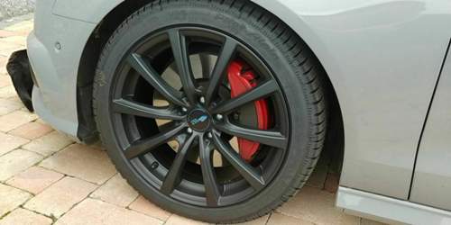

Brock B32 in 19 Zoll ET 45 mit 255/40/19 Michelin Alpin PA4.
Bisserl raus könnte die Felge noch..ja..sprich ET35 oder 26 aber so eintragungsfrei und mit ET26 gingen nur 245er.
Für den Winter finde ich wirklich ok.
Wunderbar leise und komfortabel der Reifen..hatte den schon auf meinen K8.

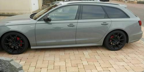

Guten Morgen, können auf dem Facelift Biturbo TDI Winterräder in 255/40/19 V auf 8,5x19 ET45 Audi Alufelge gefahren werden?
CoC und Zulassung nachschauen. Wenn nicht drin, dann eintragen lassen.
Diese Größe und Felgen hatte ich im Original auf meinem 272er.
Ok. Im COC steht diese Kombi bei mir nur ohne M+S und mit 100Y. Also müsste man das wahrscheinlich nachtragen lassen.
ne das passt dann so, du darfst jede Kombi sowohl als SR als auch als WR fahren. Bei den 255/40 darfst halt keine Schneeketten montieren..
