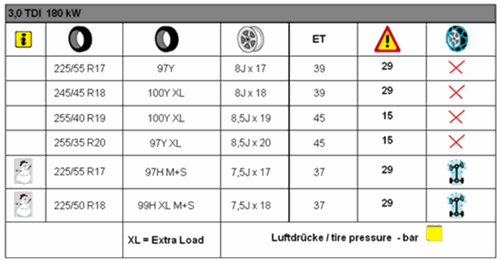

weiss jemand, welche Typen Winterräder für den 4G seitens Audi zulässig sind?
Stahl?
Alu Fremdfirmen (ATU etc)?
Alu nur Audi-Fabrikate?
Fzg.-Lieferung ist früher als gedacht und jetzt drängt die Felgenfrage...
Vielen Dank!

@hitman90 schrieb am 26. Oktober 2016 um 20:38:03 Uhr:
Bzw. weiss er einer ob ich die benutzen kann :
Teilenummer Audi: 4G9601025M Größe: 8,5x20 ET43 Lochkreis: 5x112 mit 255/35 R20 97W
Es handelt sich um ein original A6/S6 Winterrad. Wenn die Größe dann noch in deinem COC-Dokument steht, dann sollte dies kein Problem sein.
IMO ist das auch das Rad, welches man direkt mit einem neuen Competition als WR bestellen kann.
Grüße,
HoschyH
HAllo
die Felge mit ET 43 ist bei Audi unter Sommerräder eingetragen . Sonst ist bei Winterräder die ET 45 eingetragen.
Da ich eine Laie bin , kann ich die Felgen mit ET 43 auch mit Witerreifen fahren, ohne was eintragen zumüssen??
ja wenn du die Dimension Sommerreifen als Winterreifen aufziehst..
Wenn du die Dimension WR auf die SR Felgen aufziehst passt es (rein rechtlich) nicht..
Danke für die Antwort , wobei das erste für mich passt , aber von der logik ich das zweite nicht verstehe
Schau dir mal z.Bsp in der Tabelle die 18er an...
Reifenfreigaben
Kann mir jemand sagen, ob ich 17 Zoll Winterräder auf meinem BiTu fahren kann und darf? Habe noch von meinem 4F Allroad Audifelgen in der Größe 8x17 ET38 mit geeigneten Winterreifen in 225/55R17, weiss aber nicht, ob sie über die Bremse passen?
Vorteil wäre, dass es sich um V-Reifen handelt, wohingegen die vorhandenen 225/50R18 nur H-Reifen sind.
die Radnabe ist beim 4G 66,6, beim 4F irgendwas mit 5..
Verdammt, stimmt, ganz vergessen, haben 57,1 mm.
Die Reifen würden aber passen. Gingen denn andere 17 Zöller mit 66,6mm , oder sind die alle zu klein für den BiTu?

Je nachdem, welche ET deine alten Felgen haben, ist es vielleicht günstiger sich nach adaptierenden Spurplatten von 57 auf 66er Zentrierung umzusehen. Hauptproblem wird sein, dass Du dann immernoch die Felgen beim TÜV abnehmen lassen müsstest. Also weg mit den Dinger und wie Golfer geschrieben hat, gleich nen günstigen 18er Satz oder größer holen, egal ob H oder V.
Meine originalen 4G 19er Winterräder hab ich auch bei Kleinanzeigen für 1050Euro bekommen, die Contis hatten noch 7mm.
@GeneralTrautmann schrieb am 6. November 2016 um 15:49:58 Uhr:
Mit Adapterplatten würde die ET zu klein, haben jetzt schon Serien ET. Dann werde ich wohl zunächst meine 18-Zöller H-Reifen runterfahren und dann auf V-Reifen wechseln. Gibt es allerdings leider nur von Hankook (mäßig gut) und Michelin (sauteuer).
