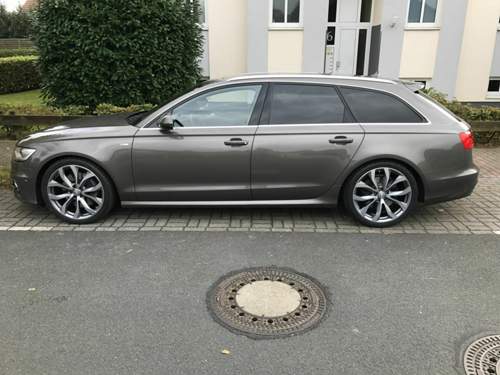

Super Preis, meine neuen Michelin Alpin A4 in 255/35 R20 haben im Internet schon knapp 930 Euro gekostet ohne Montage. Montiert habe ich sie auf die 10 Speichen Schmiedefelgen, die ich vorher mit Poliermaschine aufpoliert habe und dann mit drei Schichten Felgenversiegelung geschützt.

Schön gemacht - solange nicht zu viel Salz unterwegs ist sollte die Versiegelung alles abhalten oder?
An den ranzeligen Klebestreifen der alten Gewichte hast du aber geschlampt :( :D :D
Was nimmst du für eine Versiegelung?
Sind die Felgen wirklich blank oder ist da dünn Klarlack drauf?
Klebestreifen waren mir egal, sind ja nur Winterfelgen ;)
Felgen sind mit Klarlack, ohne würde ich die im Winter nicht nutzen. Ich habe die Felgen zuerst mit Aluteufel grün gründlich gereinigt, dann mit Poliermaschine mit mittelweichen Pad und Prima Finish poliert, danach per Hand mit Prima Amigo von letzten Polierrückständen befreit. Zum Schluss habe ich sie mit drei Schichten Poorboys Wheel Sealant versiegelt.
Ich denke bei regelmäßiger Reinigung mit mildem Felgenreiniger passiert da nix, wenn doch dann lasse ich sie nächsten Sommer komplett überarbeiten. Auf jeden Fall ist der Zustand jetzt nicht mit dem Ursprungszustand zu vergleichen, die wurden die ersten 4 Jahre nicht sonderlich gepflegt und sahen echt bescheiden aus, habe ich aber leider keine Bilder davon.

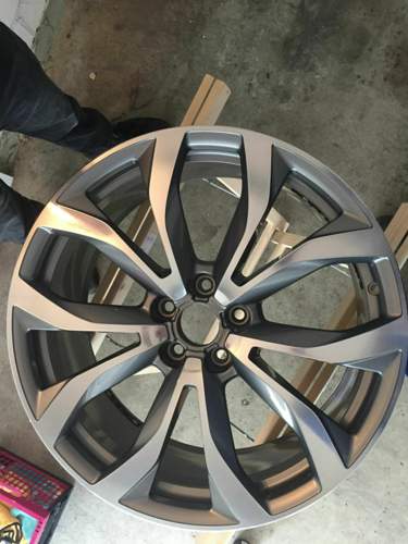

Na dann hoffen wir mal das alles klappt, ruf vorher nochmal an bevor du hin fährst.
alles piccobello. Die können Felgen reparieren. wie neu.
Der gesunde Menschenverstand sagt mir aber, dass man solche Felgen nicht im Winter fährt.

Wie du oben wohl gelesen hast ist mir das egal, sollte es Schäden geben werden die halt im Sommer entfernt. Autopflege ist zu einem Hobby geworden, da probiert man Sachen aus.

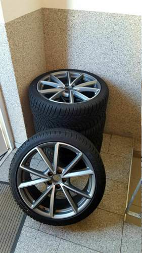

Ich denk mal auch bei ein bisschen (mehr oder weniger) Pflege passiert da nix. Solange der Klarlack nicht beschädigt ist eh nicht. Von daher werde ich kommenden Winter auch mit Front polierten Felgen fahren. :-)
