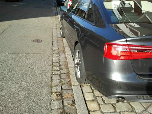

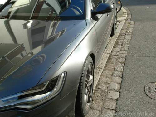

So meine Winterräder sind auch montiert und passen jetzt gut.
Einpresstiefenproblem wurde mit 15 mm Distanzscheiben behoben
und sind problemlos für Sommer und Winter eingetragen.
Anbei ein paar Bilder
Grüße an alle
Harald
Grüße an alle
Harald
Wenn ich das so betrachte ist 20mm als letzte Instanz möglich mit 8x18 245/45

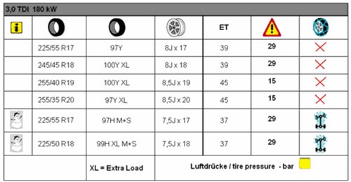

Reifenfreigaben
So, Winter kann kommen, habe jetzt die 235/45/19 auf Felge 7,5x19 ET33 auf meinen Dicken.
TÜV hat die Problemlos eingetragen mit der Traglastbescheinigung von Audi.

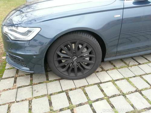

Anbei ein Bild von meinen Reifen.
Gruss
madmax007
Edit: Sorry habe gerade gemerkt das das Bild verkehrt rum ist.
Edit: Jetzt sollte es richtig sein
