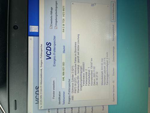

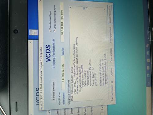

Moin ich hab ein a6 2.0 tdi.
Hatte als Fehlerlampe immer, die vor Vorglühanlage gehabt bei meinem Fahrzeug. Hatte danach die Glück Kerzen untereinander getauscht, um zu prüfen, ob einer vielleicht kaputt sei und seitdem zeigt er mir die Kerzen die miteinander getauscht wurden als Fehler an sporadisch obwohl ich nicht davon ausgehe, dass die defekt sind. Die VorglühAnlage hab geleuchtet wegen einem defekten Relais aber jetzt habe ich ein Problem mit den GlühKerzen. Ich hatte 1,2 und 4 untereinander getauscht. Wenn der Motor kalt ist, zittert das Auto leicht für paar Sekunden aber immer Nachhinein funktioniert alles wie sonst auch immer nur es erscheint der sporadische Fehler mit den GlühKerzen. Kann mir jemand einen Tipp geben?

Hier die einträge
OK also P0671/672 Glühkerze Zylinder 1/2 elektrischer Fehler im Stromkreis und nicht P0670 Glühzeitsteuergerät 1, Glühstromkreis elektrischer Fehler im Stromkreis. Also, das Steuergerät scheint in Ordnung zu sein.
Hast du nach dem Tauschen der Glühkerzen mal den Fehlerspeicher ausgelesen, um zu sehen, ob der Fehler mitwandert? Eventuell kann man auch nur die Stecker vertauschen, falls die Kabel lang genug sind. Ansonsten würde ich die Leitungen und Stecker überprüfen.

ok, dann messe mal den Widerstand der Kerzen und vertausche mal die Kabel oder die Kerzenpositionen untereinander und lese dann den Fehlerspeicher nochmal aus. Wenn der Fehler mitwandert, sind die Glühkerzen defekt, was ich nicht glaube, weil die Fehler sporadisch sind.
Im Stromlaufplan 81/6 für den Motor sieht man das die Kabel direkt (ohne Zwischenstecker) vom Steuergerät für Glühzeitautomatik zu den 4 Glühkerzen gehen und auf der Stecke müssen die zwei Fehler generiert werden.
