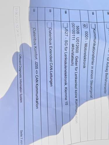

Hier
Warum fotografiert man einen eh schon nicht vollständigen Ausdruck des Fehlerspeichers auch noch um 90° gedreht?
Da ist der Lesewinkelsensor defekt…
Defekt oder nur nicht kalibriert? :D
Hast recht, kann auch sein, da muss man doch den Leser jeweils ganz nach links und nach rechts drehen, bis er piept?
Yepp. Genau so. Dann noch 200-300 Fotos in Geradeauslage machen & posten lassen.
Themenstarteram 25. Juli 2023 um 11:29
Nein sas macht der halt nicht. Der piept nicht was er sollte. Ich kann es nicht kalibrieren!
