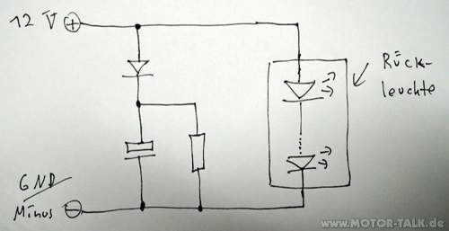

@Tindelom schrieb am 26. April 2018 um 11:03:32 Uhr:
......und ein Schaltplan wäre somit hilfreich.
Bitte sehr, der extravagante Schaltplan.
Die Suche könnte sich dennoch lohnen, weil da auch Variationen der Bauteilewerte angegeben waren. Wenn es Probleme geben sollte, bitte melden.
Grüße, lippe1audi
Schaltplan

Hast du dich mal mit dem Gedanken des Umcodierens beschäftigt?
Leider bin ich auf diesem Gebiet von einer Ausnahme abgesehen in keinerlei Übung. Zumindest beim Avant kommt man mit Umcodieren auch zum Erfolg. Ob das bei deiner Limo auch so funken könnte, kann ich im Moment leider nicht sagen. Schaue mal bitte in diesen kurzen Fred rein:
https://www.motor-talk.de/.../...-rueckleuchten-flackern-t6125085.html
Grüße, lippe1audi
Hallo @lippe1audi ,
ja, den Gedanken hatte ich auch schon. Allerdings ging es darin ja meist um entweder 6 statt 7 Pins, oder LED statt normal Glühobst, oder umgekehrt, Bremslicht leuchtet anstelle Rücklicht etc. Denn im Prinzip leuchten bei mir ja alle Lampen korrekt, wie sie sollen ( :) ).
Ich werde aber am WE trotzdem erst mal nachsehen, wie bei mir die Codierung ausschaut. Sollte es sich damit nicht beheben lassen, werde ich doch ein bisschen löten müssen. Inzwischen fallen mir immer wieder Fahrzeuge auf, die das Problem auch haben. Auch andere Marken. Ob die Fahrer das wissen?
Danke aber für den Tipp. Werde dann berichten, sobald Problem gelöst ist.
Beste Grüsse
Tindelom

Es wäre hilfreich, wenn du formulierst, welches denn nun dein Problem ist, denn da gibt es verschiedene.
Eine LED mit dem ominösen "Can-Bus geeignet" bedeutet, dass in der Lampe mit den LEDs auch ein Parallelwiderstand sitzt, welcher verhindern soll, dass es zur Fehleranzeige kommt, weil der Bordcomputer zu wenig Strom misst und denkt, dass die Glühlampe aus Glühobst defekt wärde.
Aber das Blitzen wird in der Regel durch den Parallelwiderstand nicht verhindert.
Dafür braucht man sowas wie in dem oben eingestellten Schaltplan, was es auch in diversen Variationen gibt. Oder aber evtl. beim Avant umcodieren. Das habe ich aber nicht weiter verfolgt, u.a. deswegen, weil ich keinen Avant habe.
Grüße, lippe1audi

Danke für deine Antwort.
So ganz verstehe ich deinen Post nicht.
Ich versuch einfach mein Problem nochmal anders zum formulieren.
1. Möchte LED Rückfahrlicht
2. Soll nicht aufblitzen
3. Soll kein Fehler Produzieren.
Das Schaltbild oben hab ich mir angesehen und verstehen tu ich es durch bissl spielerein über die Jahre auch :D
Die Frage ist halt welche LEDs und welche Wiederstände die richtigen wären.
Und ob die Schaltung die gleiche ist wenn ich LEDs mit "Can Bus Widerstand" drinnen hab oder nicht oder wie es sich eben verhält.
Der Schaltplan ist nicht schlecht, aber mit dem komme ich nicht wirklich weiter.
Welche LEDs brauche ich und welche Widerstände und Kondensator mit welchem rating.
