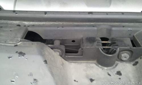

Guten Tag liebe Gemeinde,
gestern Abend habe ich es ein zweites mal versucht meine Motorhaube zu öffnen. Der Haubenzug war aus der Führung gesprungen und baumelte lose in der Gegend rum.
Nach langem Überlegen hatte ich eines Nachts die leuchtende Idee.
Handy inkl. Kamera + Notebook + die App IP WebCam + Langer Eisenstab + Bit zum aufsetzen(Muss evtl. nicht sein)
Ich dachte mir so habe ich die Möglichkeit genau zu erkennen was ich da oben mache und so ist es dann auch gewesen. Man konnte sehr gut erkennen wo die Punkte zum ansetzen sind.
Allerdings ist die Sache mit dem ansetzen gar nicht sooooo einfach. Man sollte sehr viel Geduld und Ruhe mitbringen. Ich lag bei -2 Grad fast zwei Stunden auf dem Boden. Das war mir aber egal.
Nach etlicher fummelei und probieren hatte ich es dann hin bekommen. Der Metallstab auf den Bilder war um 90 Grad angewinkelt und ich habe dann noch einen Bit darauf geklebt. Durch den Buckel auf dem Stab konnte ich diesen einfach nach oben gegen den Motorblock drücken. Durch die Hebelwirkung wurde das ende mit dem Bit tiefer in das Haubenschloss gedrückt. Auf Bild 2 habe ich einmal Kenntlich gemacht wie die Kraft übertragen wurde.
Dieses Geräusch wie die Haube entriegelt ist unbeschreiblich :D
Evtl. hilft der Bericht jemand anderem in solch einer Lage auch weiter.
Im Übrigen ist dieses Vorgehen auf den A4 b7 und bestimmt auch nocht auf etliche andere Audi oder VW Modelle übertragbar.
Das zeigt mal wieder das mit modernster Technik viel Möglich ist. Aber ohne Tape gelingt auch die aller beste Idee nicht. Siehe Bild 3 :D

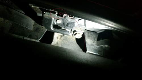

Original geschrieben von S4teufel
Probier mal dort wo ich den Pfeil eingezeichnet habe mit einem Schraubendreher nach rechts zu drücken, eigentlich müsste die Haube dann entriegeln. Obs wirklich so klappt weiss ich nicht, Versuch ist es aber wert.

Themenstarteram 8. Mai 2012 um 9:29
Hallo, genau das könnte auch funktionieren, wenn man eine Endoskopkamera hat. Im Blindflug funktioniert es leider nicht. Der Mechanismus ist von unten nicht zu sehen, weil der Kühler/Kühlerlüfter davor sitzt.
Den Mechanismus kann mann nach links oder rechts öffnen, wenn der Seilzug samt Halter aus dem Haubenschloss rausgesgesprungen ist. (siehe Fotos)

So. Dank der Anleitung und ner Bühne hat es heute nach ner halben fummeln endlich wieder "Klack" gemacht.
Glückwunsch! Ein tolles Gefühl wenn man dieses "Klack" wahr nimmt oder ? :cool:
Auf alle Fälle. :-) Bei mir war die ganze Plastikhalterung aus dem Schloss gesprungen. Haben das Schloss bestimmt zu straff eingestellt nach dem Motorwechsel. Haben die ganze Sache gleich noch etwas optimiert damit es nicht wieder rausspringen kann und das Schloss etwas höher gestellt und nun flutscht alles wieder.
