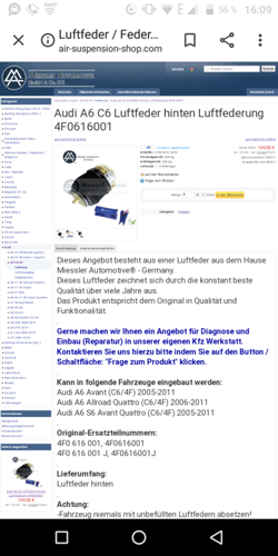

Eventuell scheuert der Luftbalg irgendwo.
Ich würde einen neuen von Miessler einbauen.

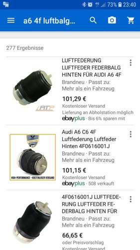

Bei eBay vom Händler gekauft?
Warum keinen neuen ? Kostet 100€ ....dann gleich beide Seiten gemacht !
