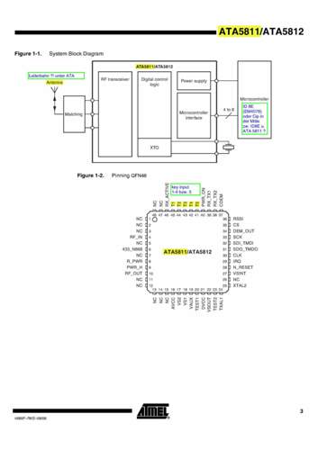

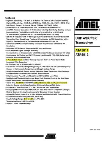

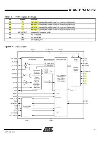

@Kasperl 145 schrieb am 16. August 2021 um 23:18:04 Uhr:
hier ersteinmal 4 Seiten als Auszug der fast 100-seitigen Techn-Daten
des Transceivers Atmel ATA8511, der dem Transponder ID8E / EM4078
auf der Platine gegenueberliegt.
Dann noch ein Bild des Chip IC, der auf der Platine dazwischen liegt.
Dessen Beschriftung und damit auch Funktion habe ich noch nicht
herausgefunden.

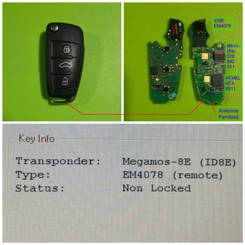

Und das Bild der Original-Platine des 4F0837220D bzw.R mit dem Hinweis
auf den ID8E bzw. EM4078.
Von dem IC in der Mitte und dem EM4078 habe ich noch keine Unterlagen.
MfG
Atmel ata8511_s01
Atmel ata8511_s03
Atmel ata8511_s05
+3

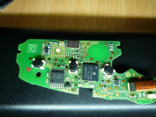

@labuhnwer schrieb am 22. August 2021 um 05:35:46 Uhr:
herausgefunden.
MfG
Den IC in der Mitte habe ich nun auch gefunden.
Er ist von "Microchip" und hat die Bezeichnung: (oberste Zeile)
567 942 011
56040
Logo "M" 050917S
Kein Datenblatt gefunden, auch sonst sehr wenig Info zu diesem Chip.
Ich versuche mal ueber die Anschluesse und Verbindungen der Chips
untereinander der Funktion einigermassen auf die Spur zu kommen.
Bei der Gelegenheit:
Der Metallbuegel / Schluesselanhaenger hat vermutlich die Zusatzfunktion,
die auf der Platine befindlichen Leiterbahn = Sendespule fuer die Fernbedienung
zu unterstuetzen, der Metallbuegel verlaeuft naemlich parallel zur Leiterbahn
und hat evtl. dazu sogar eine metallische Verbindung.
MfG
Werner Labuhn
4F0837220D_R_Platine
Dann hänge ich hier noch die Bilder von 4F0837220K (Keyless Go) an
P1020253
P1020254
Ohne versucht zu haben, nach Datenblättern zu forschen: Der "Chip in der Mitte" könnte gut ein EEPROM sein, um halt Daten, Tabellen oder Programmteile dauerhaft zu speichern.
Grüße, lippe1audi
