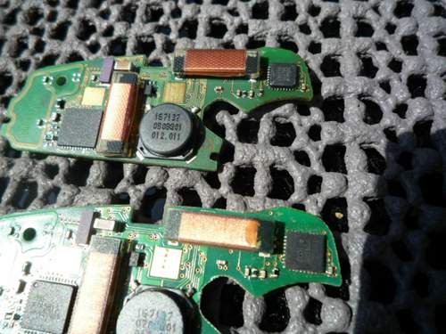

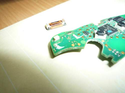

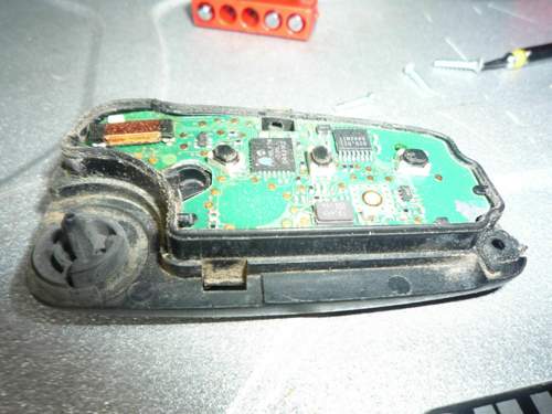

Ich habe 3 orginale keyless Schlüssel von einen Schlachtfahrzeug rumliegen und möchte diese für meinen 4F verwenden!
8E Transponder werden ja im Netz angeboten aber nur als Glasrohrtransponder
Weshalb sind die orginalen Transponder verlöttet? Schaut aus wie eine Spule aber an den Enden des Transponder kann ich keinen Durchgang messen
hat von euch da jemand Erfahrungen mit diesen Transpondertyp😕😕

Das auf den letzten Bildern sichtbare Einzelteil ist ein Spule, also Kuferdraht auf Ferritkern gewickelt. Die Spule muss sehr niederohmig sein, ganz mutig: 10 Ohm. Lassen wir das Wort "Transponder" mal weg und sprechen nur von dieser Spule. Wenn an deren Lötanschlüssen nichts zu messen ist, dann ist entweder die Spule defekt oder es liegt am Messen selbst.

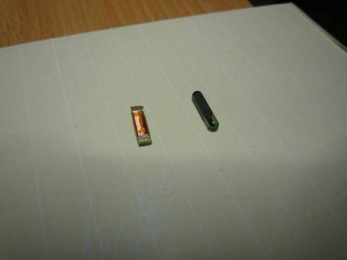

Hast recht! das ist eine Spule und hat 100 Ohm
der eigentliche "Transponder" ist der Chip auf der Rückseite (im Bild rechts)
Einen Glasrohrtransponder könnte man als Notschlüssel verwenden
Keyless und Funk würden damit nicht funktionieren

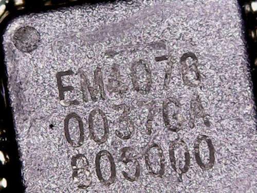

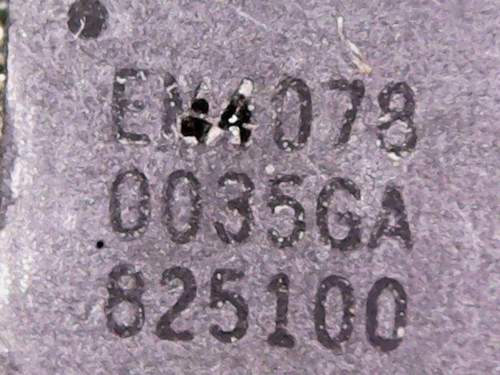

Ich denke das mein Ausbau mit den Seitenschneider nicht ganz fachgerecht ausgeführt wurde🙁
Bei Schlüssel Nr.2 werden im eingebauten Zustand 100,3 ohm angezeigt
bei google & co. finde ich kein Datenblatt über die Typen
Ich habe mal Bilder von den Transponderchip hochgeladen
