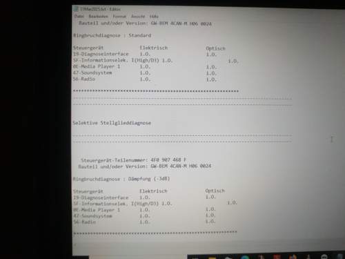

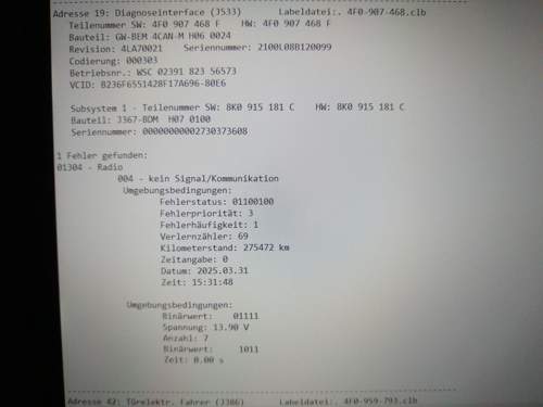

Hallo, es geht um ein MMI 3g.
Vorhin viel das Radio aus. Am Display sieht man die Sender, man hört jedoch nichts.
Neustart MMI brachte keine Erfolg.
VCDS kann nicht auf das Radiosteuergerät zugreifen. Hat jemand eine Idee?
CD, SD, Navi für funktioniert alles.

Ringbruchdiagnose gemacht ?
..bitte einmal ohne und einmal mit (-3db) Dämpfung
Habe ich gemacht, auf allen Positionen i. O.

@DirkReiner schrieb am 31. März 2025 um 20:07:09 Uhr:
Anhang
Das ist aber nicht die Ringbruchdiagnose ?!
Das ist richtig, bitteschön
