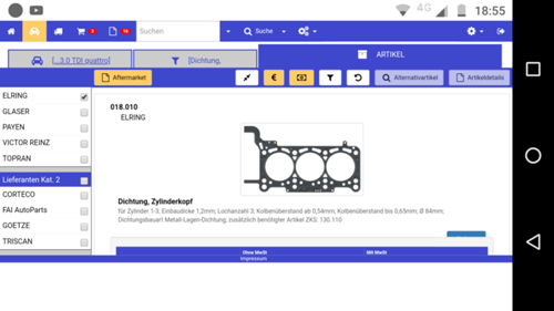

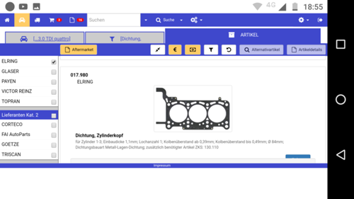

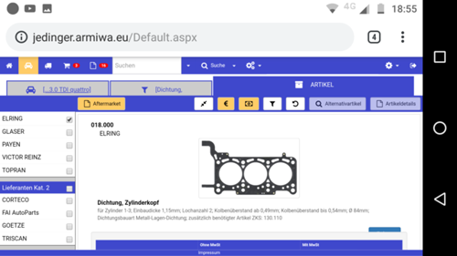

a6 4f 3.0tdi welche Zylinderkopfdichtung?
Hallo
Hab ein a6 4f 3.0tdi bj 2007
MKB ist asb
Laut amag gibt es 3 verschiedene Zylinderkopfdichtung und ich müsste erst die alte ausbauen um
Zu sehen welche ich hab (Löcher oder dicke)
Kann mir jemand die korrekte teilenummer geben?
Sonnige grüße
Bei mir war 2 Loch drin
Hab 3 Loch rein weil die 2 Loch nicht Lieferbar waren und ich sowieso getunt fahre.
Von daher tut es dem Motor nicht weh wenn da jetzt ne dickere ZKD drin iss.
Die Löcher kann man auch von aussen sehen.
Die meisten die ich so kenne haben 2 Loch.
Ganz selten mal 3 Loch oder 1 Loch.
