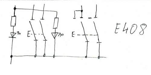

Laut Stromlaufplan hat der Starttaster keine zwei Stufen, sondern nur Kontakte (Schließer) für Start und Stop, etwas Elektronik und eine Beleuchtung. Die Verkabelung geht zum Schalter für Zugang und Startberechtigung (Zündschloss?), zur Masseverbindung 8 im Hauptleitungsstrang und zum Kombiinstrument (Beleuchtung).

@Kasperl 145 :
Ich würde es gerne verstehen also was macht denn die zweite Stufe und wie betätigt man die zweite Stufe?
Vielleicht habe ich ja etwas falsch verstanden aber ich kenne das nur so das man da auf den Startaster einfach nur draufdrücken kann, also gibt es nur eine Stufe oder Stellung wodurch die Schließer im Inneren betätigt werden. Für eine zweite Stufe müsste es eine zweite Stellung geben, das Zündschloss oder der Lichtschalter sind z.B. mehrstufig.
Nachtrag:
Ich hatte vorhin das Edit nicht gesehen. Im SSP 326 sieht man wie der Taster aufgebaut ist, im Inneren sind 4 Schließer und zwei Widerstände für die zwei LED's. Jeweils zwei der Schließer sitzen auf einer Schaltwelle, demnach sind es tatsächlich zwei Stufen aber meine Frage bleibt: wie betätigt man die zweite Stufe?
Nachtrag 2:
ich habe auf die Schnelle das Innenleben vom Startaster auf ein Stück Papier gemalt - siehe Anhang.
Startaster A6 4F
fest drücken
man spürt ja den druckpunkt!
