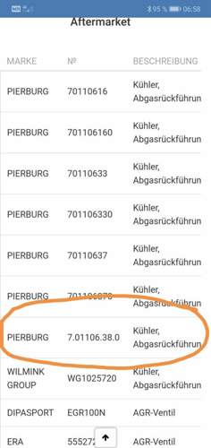

So um nochmal Klarheit zu schaffen, im Angebot steht folgende Teilenummer 701106380 dahinter AGR-Ventil Audi (als Bezeichnung)
Mein Motorkennbuchstabe ist CANC
Jetzt wenn ich im Netz Google nach der Teilenummer kommt AGR Ventil Kühlung dabei raus, ist das also das richtige Teil?
Nein.
Du brauchst: 059 131 515 CC
Den AGR Kühler mit Regelklappe.
Das AGR Ventil 701106380 benötigst Du nicht. Teil Nr. 1
https://audi.7zap.com/.../

Bittw wirf nicht mit Halbwissen um dich.
Die Pierburg Teilenummer stimmt schon und ist der komplette Kühler inkl. Ventil.
Wenn man bei 7zap auf deine Teilenummer klickt bekommt man auch die Pierburg Nummer angeführt.
Bzw wenn man die Original Nummer googelt kommt man zum Pierburg Teil, sprich es passt schon was ihm die Werkstatt einbauen möchte.

Die Pierburg Teilenummer interessiert mich nicht. Ich habe die Möglichkeit direkt bei Audi in der Datenbank zu suchen. Und da stimmt meine Teilenummer. Diese habe ich hier geschrieben. Die Pierburg Teilenummer stimmt auch nicht mehr, denn die wurde bereits ersetzt. Und: Google Suche....

Ich habe übrigens genau den selben ARG-Kühler (TN 701106380) in meinem 4F eingebaut und incl. Versand 332,30 Euro dafür bezahlt (siehe Anhang).
