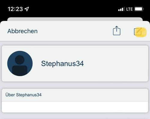

PN sieht so aus
Habs gelb gemacht. Das ist die iOS App. Bei Android sieht es vielleicht etwas anders aus.
@RudiS schrieb am 17. November 2021 um 12:26:34 Uhr:
PN sieht so aus
