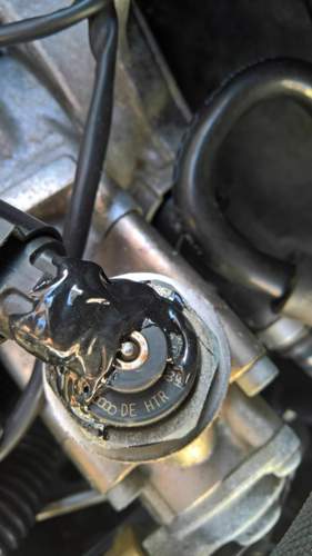

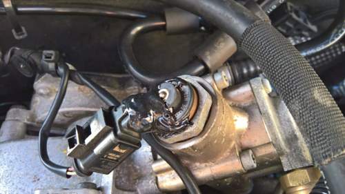

Hi Leute, ich habe an meinem Avant 2.0 TFSI die EPC Leuchte am Leuchten. Das muss der Kraftstoffdruckregler-Magnetventil sein, den mal irgendeine Werkstatt billig geflickt hatte. War schon bei 7 oder 8 reparaturen wegen der Abgaskontrollleuchte. Die letzten beiden habe ich auf eigene Kappe genommen, da der Händler keine Lust mehr hat. Bin auch schon mit dem Anwalt hinterher. Aber kann mir jemand die Type genau nennen? Finde es im Netz nicht. Und kann man es auch selber machen? Ich denke:Bestimmt. Da der nun so billig geflickt wurde, kann ich die Type nicht genau erkennen. Beim Vertragshändler soll es mal 1.000 Euro kosten. Finde ich etwas viel.
Kann keiner helfen? Kennt denn jemand eine Seite, wo ich alle Teile in der Übersicht zu diesem Modell finde und eventuell Bauanleitungen? Googlen hat mir nicht weitergeholfen
Schauen sie mal bei Ebay Tile Nr. 7.06032.04.0
Danke. Ist also die Hochdruckpumpe. Dankeschön. Ich habe immer Kraftstoffdruckregler-Magnetventil eingegeben. Da es im Fehlerspeicher so stand. Besten Dank nochmal
Und Habt ihr es Gefunden
Bei mir war es die Hochdruckpumpe
