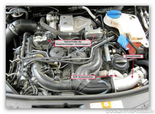

Ich denke, dass die Drossel klappe selber kaputt ist. Bzw. Genauer das Zahnrad. Wenn du es dir zutraust, dk ausbauen und die Klappe öffnen und schauen, wie die Zahnräder aussehen. Ich denke du wirst eine neue dk brauchen. LgD

Dk ist im gussteil vorm Scheinwerfer.
Und ja er sollte immer wieder den Fehler werfen! LgD
Das mit dem Problem der Gestänge betrifft die Saugrohrklappen. Ich häng mal ein Bild an wo man sieht was wo sitzt :)
