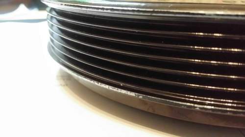

Ich habe den unheimlichen Fehler begangen, einen Audi aus dem Fuhrpark der Audi AG zu kaufen:
Audi A6 Allroad Quattro, 3.0 TDI (176kW), Bj 2010
Ungefaehr bei 154tkm, nach einer engen Passstrecke, hat sich die Riemenscheibe verabschiedet (Bild, falls upload endlich geklappt hat). Meine Anschlussversicherung, hat sofort gesagt, dass dies nicht uebernommen wird. Audi gab sehr spontan 70% Rabatt auf die Neuteile...und wiederrief es kurze Zeit spaeter, weil:
Das Fahrzeug gehoerte zum Pool von Audi (Liebe Audi-Spitzel: HN-DI 255), bei 120tkm ist ja mutmasslich auch der Riemen gewechselt worden, es wurde in einer Vertragswerkstatt vor Uebergabe eine Inspektion gemacht...aber! Da das Fahrzeug nicht von einem Audi-Vertragshaendler gekauft wurde, gabs auch keinen Rabatt auf die Teile und statt ~600 EUR, wird das jetzt 1050 EUR kosten.
In meinem Bekanntenkreis, befinden sich viele KFZ-Mechaniker und Schrauber. Jeder - inkl. mir - sagt, die Riemenscheibe ist kein Verschleissteil und gehoert zum Motor. Also muss die Versicherung eigentlich bezahlen. Allerdings sagen auch viele, ich solle den Wagen abstossen 🙁.

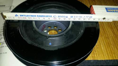

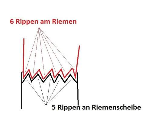

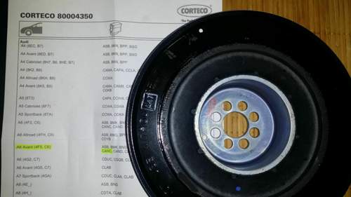

Ich habe hier noch meine neue Riemenscheibe rumliegen, die ich noch nicht eingebaut habe. Teilenummer: siehe Fotos, Durchmesser sind tatsächlich 192 mm und die Rippenzahl an der Riemenscheibe ist auch 5, weil der Riemen selbst 6 Rippen hat und das dann so passt. Viele Händler schreiben fälschlicherweise die Rippenzahl des Riemens in die Beschreibung der Riemenscheibe. Aber "beides" ist quasi richtig.
Für mehr Infos, bitte hier weiterlesen 😉

Da per PN die Frage kam wie das nun geht, dass der Riemen 6 Rippen hat und die Riemenscheibe nur 5. Ganz einfach: siehe meine hochprofessionelle Grafik im Anhang 😉

Corteco 80004350 wars bei mir. Steht auch in meinem Beitrag oben.
Fährst du auch den Facelift ich möchte nur nicht den falschen bestellen.
Weiß keiner etwas ?
Zwei Beiträge vorher habe ich sogar ein Foto mit der richtigen Teilenummer gepostet. Darin habe ich sogar auf einen Thread verlinkt wo eine detailierte Bescheibung ALLER benötigten Teile steht und in meinem Fahrzeugprofil sieht man, dass es ein Facelift ist. Zumal das bei der Riemenscheibe eh keine Rolle spielt ob FL oder VFL.
Also nochmal: Corteco 80004350 ist die richtige Riemenscheibe und sie passt in den FL 2.7 TDI.
