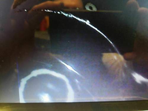

Huhu habe mal eine frage bezüglich eines Audi a6 4f 3.0quattro motor code asb und Hsn tsn 0588 / ABA laufleistung 240tkm. Bj 2007
Ich war die Tage auf der Bahn plötzlich keine gasannahme raucht wie sau und ruckelt im stand und ölverlust
Diagnose Defekte iniektoren und iniektor durchschuss am kolben hat einer ne Idee was man da machen kann und wie teuer so n Spaß ist? Kann man den kolben von unten tauschen oder muss das ganze ding raus und auseinandergenommen werden.
Bild ist leider nicht das beste bekomme momentan auch kein neues.
Danke im voraus
