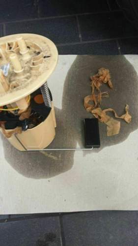

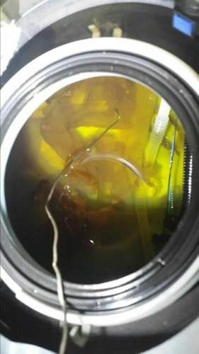

gestern ist unser Audi A6 3.0 TDI 2009er mit 239PS 105.000 gelaufen einfach während der auf der Autobahn ausgegangen . Es fing ohne vorwarnung an erst blinkte die Glühkerzenanzeige und danach nahm er kein Gas mehr an und ist ausgegangen . Habe versucht den dicken wieder zu starten hat ohne erfolg . Ich rief die gelben Engel an als einer von den kam lies er sofort das Steuergerät aus es war ein Fehler gespeichert " KRAFTSTOFFDRUCK ZU NIEDRIG " . Der Herr meinte er könne damit nichts anfangen es könnte alles möglige seien , hatte jemand schonmal das selbe Problem wie ich ?

so hab den Dicken wieder und er läuft wie ne eins . Hat mich 1310€ gekostet bei Audi . Hier die Bilder urteilt selbst . Fragt mich bitte nicht wie die Papierstücke oder was das auch immer ist in den Tank gekommen ist .
Zudem würde gleich hinten die Bremsbeläge das Öl alle Filter und sicherheitshalber nochmal Dieselfilter gewechselt Tank sauber gemacht alles 1310€
Sieht ja fast wie Algen oder Aliens aus... 😉

Ist das etwa Putzpapier von der Tankstelle oder was soll das sonst sein?:-)
