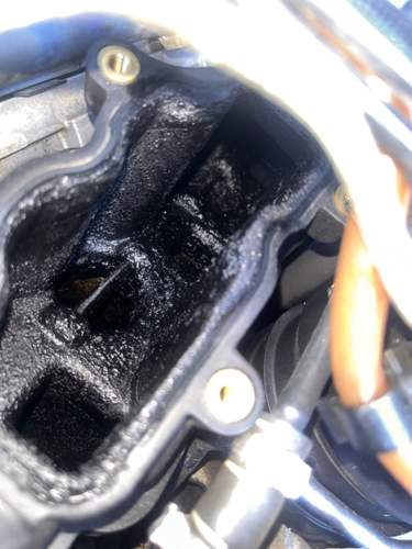

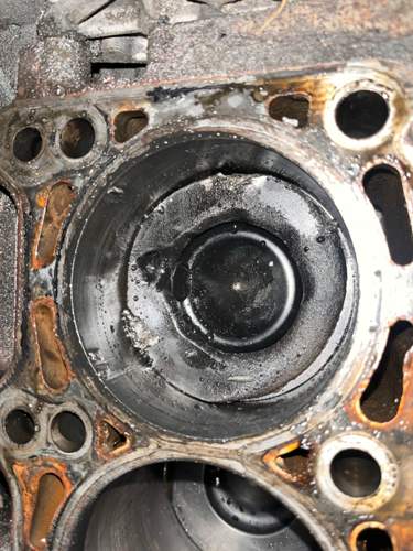

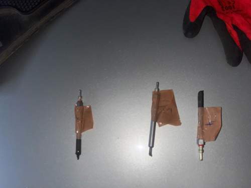

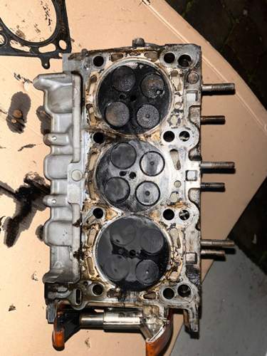

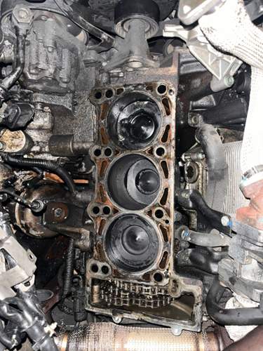

Ich habe hier ein Problem, welches ich nicht ganz begreifen kann. Leider saß ich nicht im Auto als der Wagen wohl ausging...
Der Wagen soll wohl die Vorglühlampe angemacht haben auf der Autobahn und dann ging er aus - wohl mit Fehlzündungen (!?)
Seither startet er nicht mehr.
Batterie scheint nun auch tot zu sein - ließ sich nur mit Starthilfekabel auslesen.
Motordreht - keine Äußeren Anzeichen für Steuerkette oder ähnliches (Kompression noch nicht gemessen).
Ansaugroh ist ab bis zur Drosselklappe - Hand davor und er scheint anzusaugen beim starten.
Startet aber nicht...
Leider hat VCDS Gestern das zweite LOG nicht gespeichert (nur die oberen Infos zu den Fehlern, aber nicht die unteren Details..) - ich komme erste heute Abend dazu (frühestens) den Wagen noch ein Mal auszulesen).
Hier das zweite LOG - Nach Fehlerlöschung blieb nur noch das Motorsteuergerät übrig und die Leuchten...
Im Ersten LOG weiter unten stehend, sind die Fehler vom MSTG ersichtlich

Glühkerzen Bank Beifahrer Seite (Bank 1?!)
Zylinder 1 und 3 gingen raus, 2 steckt fest wollte ich über 25nm nach 1 Woche einsprühen mit Liqi Molly nicht weiter versuchen.
Da der Adapter nicht richtig rauf hing habe ich die ansaugbrücke abgenommen - die 2. Klappe fehlte …
Die Glühkerze sah bei Zylinder 1 schlimm aus, 3 war angegriffen, 4 war weg irgendwie der untere Teil ..
Kompression auf 1 bei 15 Bar auf 3 bei 5 Bar
Kompression auf 4 klappt nicht weil jetzt Saugrohr im Weg (die kleine Kante von dem schrauben Halter … weiß nicht ob ich da morgen noch ein Stück wegfeile und dann messe … die Glühlerze war wie gesagt irgendwie weg der untere Teil.. kann mir nicht vorstellen dass das noch groß Sinn macht?
Ich mag ihn auch nicht öffnen. Platz, zeit und Lust fehlt da noch mehr Geld zu versenken - Zylinderköpfe fände ich schon grenzwertig aber wenn Teile von den Kerzen fehlen muss/sollte da auch die Zylinderwandung durch sein? Wo soll sonst die Kompression hin weg sein?
Siehe Fotos

Schade, dass es sich nun doch bestätigt hat. Falls Du noch mehr Infos zum Schaden erfährst, teile es bitte gerne hier hinein. Solche Schadensbilder helfen, mehr über die Phänomene und Schadensbilder zu lernen und zu verstehen.
Lecko mio, das tut mir Leid für dich, da wäre die HD Pumpe ein Kleinkram Schaden gewesen.
Dabei ist dieser TDI Motor bei entsprechender Pflege fast unzerstörrbar. Wie man jetzt sieht doch nur "fast".
Hoffe du findest einen günstigen Austauschmotor oder hast beim "Verkauf/Teileverkauf ein gutes Händchen und machst wenigsten keinen großen Verlust.
Wie kann den die Saugrohrklappe verschwinden ist das nicht stahl , und wo geht sie hin ?
die muss doch noch irgend wo sein ?
@Chris2184 schrieb am 7. Juli 2023 um 21:37:24 Uhr:
[...]Zylinderköpfe fände ich schon grenzwertig aber wenn Teile von den Kerzen fehlen muss/sollte da auch die Zylinderwandung durch sein? Wo soll sonst die Kompression hin weg sein?
Nein, Wanddurchbrüche kommen erst dann, wenn der Schaden am Kolben noch weiter fortschreiten kann. Also, wenn ein Kolben sich so weit zerlegt, dass die betreffende Pleuelstange sich vom Kolben lösen kann und wie eine Peitsche ins Kurbelgehäuse schlägt, dann kommt es zu Durchbrüchen.
Bei Dir werden bei den kompressionsfreien Zylindern die Kolben an einer wandnahen Stelle abgeschmolzen sein, so dass beim Hochfahren des Kolbens in Richtung OT die ganze Luft am Kolben vorbei ins Kurbelgehäuse verdrängt wird.
Hintergrund: Kolben bestehen aus Alu und die Zylinderwände sind Stahl. Kolben sind praktisch ungekühlt, die Zylinderwände sind so "kalt", wir das Kühlmittel. Daher schweben die Zylinderwände im gekühlten 7. Himmel, wohingegen die Kolben durch die Hölle gehen müssen. ;)

Habe mich nun, nachdem ich mich gegen einen Verkauf entschlossen habe, an den Motor herangewagt und mal auseinander genommen heute.
Auf der einen Bank sitzt leider ein Injektor fest (die anderen 5 schauen gut aus).
Das ist die schlechtere Bank … wo alle Kerzen im arsch sind und eine nicht rauskommt
Die „bessere Bank“ wo die eine glühkerze so schrecklich weggebrannt war hat es jedoch schon komplett hinter sich.
2 Zylinder sehen gut aus - bei einem fehlt aber auch die glühkerze (scheint wohl schnell durch den Auslass abgehauen zu sein) der erste Zylinder is jedoch total im arsch, Wandung, Kolben und Ventil Auslass (siehe Bilder) ich rechne damit, dass die andere Bank noch schlimmer ausschaut.
Anbauteile sind alle okay - werde dann jetzt nach einem anderen Motor schauen und mich an die Arbeit machen.
Generell wären wir mit dem Motor nicht glücklich geworden. Die Zylinderköpfe wurden beide gemacht und 100% nicht plangeschliffen… an allen enden rotzt er Öl über den Motor unterhalb der Zylinderköpfe.. die Kette sah auch schlimm aus und die Gleiter… die dichtmache fand sich auch innen wieder und ist 100% gebeutelt im ölkreislauf gelandet..
Der Motor muss dem Turbo nach zu urteilen bestimmt mindestens 2 Jahre so unterwegs gewesen sein - der schaut ganz gut aus aber ist auch schon angegriffen (also auch Überholung) - Welle hat auch leichtes Spiel… überall in den Ladeluftschläuchen steht das Öl …

Ähm....., ganz mutig sein: auf dem fünften Bild rechts oben das kleine Schaufelrädchen im geöffneten zylindrischen Rohr - ist das der "Turbo" ?
