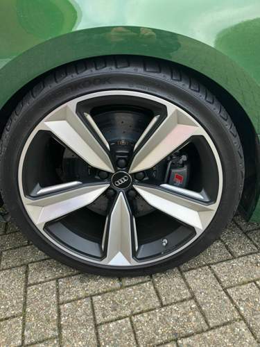

@RS5 450 schrieb am 6. März 2019 um 09:05:51 Uhr:
Das ist aber dann sicher das Maximum. Ich fahre vorne 10 und hinten 12 . Hinten möchte ich auch nicht mehr haben so stehen die Felgen schön im Radhaus fast bündig . Vorne würden wohl auch 12 gehen . Aber hinten 18 sieht dann sicher pröllig aus . Sicher wie so oft dann auch Geschmackssache
Habe ich auch so und das war eine gute Entscheidung.
Die Idee hatte ich von dir ! Danke nochmal
C6c7facc-354e-404a-9ca0-aa1b95751b00
So sieht das hinten mit 12 mm aus
