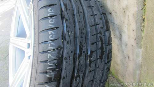

na toll... das ist alles schon wieder ganz schön beschi..en. laut gutachten sind 245 vorne bis zu einer achslast von max 1200kg zuläßig. jetzt ratet mal, was der sportback hat... natürlich 1205kg. 245 und 295 wäre natürlich vom abrollumfang her optimal, geht aber so offensichtlich nicht. was wäre die beste alternative? 255/30 und 305/25? hat wer zufällig bilder von 305ern auf der 10,5er kv1? das werden dann nämlich schon ganz schöne "wuzeln".

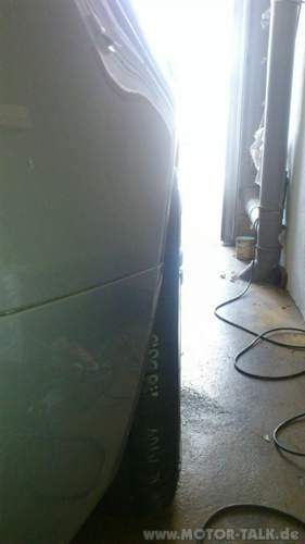

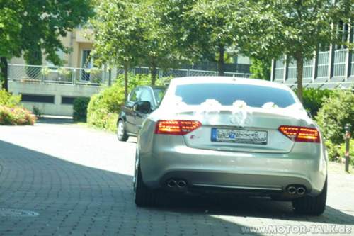

danke für die bilder. ganz schön fette schlappen, sieht aber gut aus. wird dann bei mir wahrscheinlich auch so werden. du hast aber zusätzlich spurplatten drauf, oder? die stehen ja hinten schon etwas vor, oder täuscht das bild...
Auf dem Bild Nr.2 ohne Spurplatten.
Auf dem Bild Nr.3 sind hinten 8mm pro Rad drauf.
