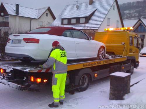

ANBEI NOCH EIN INTERESSANTES SCHÖNES GUTEN-MORGEN-S5-CABRIO-BILD...
soeben aufgenommen, da fängt der Tag doch gut an :(
Img-0087
[ANBEI NOCH EIN INTERESSANTES SCHÖNES GUTEN-MORGEN-S5-CABRIO-BILD...
Da ich nicht glaube, dass Du das Cabrio um es zu schonen auf den Transporter lädst, sag uns schnell:
Was ist passiert??
Und warum holt der ADAC Dein Auto und nicht Deine freundliche Audiwerkstatt?
Gute Besserung...
Themenstarteram 10. Februar 2010 um 7:55
Der ADAC-Transporter wurde von meinem :) aktiviert... als ich gestern heim gefahren bin, funktionierte die Heizung nicht. Dachte schon das ist komisch. Bin dann auf einen Parkplatz gefahren um neu zu starten (dachte es ist evtl. was mit der Elektronik). Als ich dann stand, sah ich schon die Rauchschwaden und es stank nach Kühlflüssigkeit... keine überhöhte Temperatur, keine Warnmeldung. Konnte dann nach Rücksprache mit dem Audi Service noch heimfahren (war nur noch 1km).
Was es nun genau ist, weis ich nicht. Die meiste Sauerei war um die Wasserpumpe. Kann aber auch nur ein Schlauch oder ein Marder gewesen sein... ich geb dann Bescheid wenn meine Kiste verarztet ist...

UPDATE!
Es war die Wasserpumpe! Ist immer noch fehlerhaft an allen 3.0TFSI Motoren. Wurde inzwischen mit verstärkten Materialien neu konstruiert und die nun gelieferte sollte OK sein. Aber in jedem Fall hat jeder 3.0TFSI (S4, A6, S5Cab und SB) die zu schwach ausgelegte Wasserpumpe drin :rolleyes:
