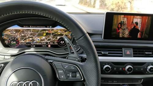

ist es möglich über VDCS DVD/Video während der Fahrt freizuschalten?
Es ist die MMI Navigation plus mit MMI touch verbaut.

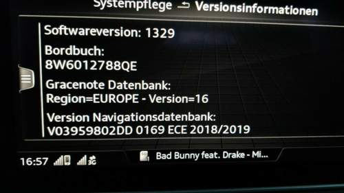

Hat bei meinem A5 MJ2018 mit FW 1329 ohne Probleme funktioniert.
Hallo Sami18,
ich hoffe das Scotty hier auch ließt, ich kann mit dem FW 1329 nichts anfangen.
Du kannst jetzt also Videos während der Fahrt schauen ja ?
Dann müsste das Scotty ja bei meinem S5 MJ 2018 auch inbekommen, ich hoffe er schreibt hier mal dann würde ich das wieder mit einem Treffen bei Ihm kombienieren.
Danke schonmal für die Info
deine Firmware muss hochgezogen werden (so lange du Garantie hast; lass das über audi machen)
danach kann man es freischalten

Richtig, und wir Scotty18 schon gesagt hat, wenn du noch Garantie hat bekommst du es auch kostenlos aufgespielt. Anschließend kannst du via VCP VIM freischalten. ;)
Wenn dein Händler es angeblich nicht findet, Verweis ihn auf 4M0 906 961 BP (A4,A5,Q5,Q7) bzw. auf die TPI 2042635.
