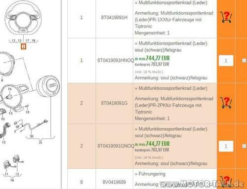

Ich würde mir gern das abgeflachte Faceliftlenkrad nachrüsten.
Folgende Teilenummern habe ich bisher in Erfahrung bringen können.
Lenkrad abgeflacht, Schwarz, S-Line, Teillochleder, Mufu, Schaltwippen Schwarz, schwarze Naht.
8K0 419 091 CP IXP
Airbag: 8K0 880 201 AE 6PS
Das ist soweit korrekt denke ich.
Nun die Frage, ich hätte gerne das Lenkrad wie oben beschrieben nur mit Alufarbenen Schaltwippen und bräuchte dazu die Teilenummer? Der Rest wie oben beschrieben. Also die Teilenummer vom Lenkrad komplett, da ich es neu kaufen möchte.
Wie ist das mit dem Rs5 Lenkrad, passt dieses auch?
Hat davon jemand die Teilenummer wie oben beschrieben, nur eben komplett Lochleder und mit schwarzer Naht.
Bleibt der FL Airbag beim Rs5 Lenkrad dann der gleiche, wie bei A5 FL(8K0 880 201 AE 6PS)?
Die Airbagnummer von meinem VFL ist: 8K0 880 201 AE
Mein Audi Händler wehrt sich leider die Teilenummer davon Preis zu geben. 🙁

Hat eigentlich auch mal jemand hier eine Nummer vom RS5 Lenkrad? Abgeflacht in soul?
Und welchen Kabelsatz braucht man bei einen RS5 ? Alle Nummern sind in der Liste nur bis s5 ausgeführt
Warum sollte man beim RS5 einen anderen Kabelsatz benötigen?
Außerdem kannst Du ja mal im online-Teilekatalog gucken, anmelden und FIN eingeben bzw. manuell suchen...
https://www.online-teile.com/de/
Rs5-lenkrad
Ne das war auch nicht auf den Kabelsatz bezogen sondern rein aufs Lenkrad.
Den Satz muss ich jetzt nochmal suchen hab ich evtl. Überlesen.
