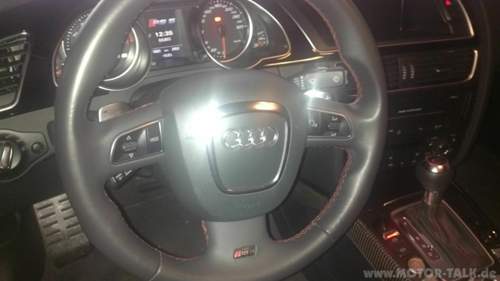

Ich würde mir gern das abgeflachte Faceliftlenkrad nachrüsten.
Folgende Teilenummern habe ich bisher in Erfahrung bringen können.
Lenkrad abgeflacht, Schwarz, S-Line, Teillochleder, Mufu, Schaltwippen Schwarz, schwarze Naht.
8K0 419 091 CP IXP
Airbag: 8K0 880 201 AE 6PS
Das ist soweit korrekt denke ich.
Nun die Frage, ich hätte gerne das Lenkrad wie oben beschrieben nur mit Alufarbenen Schaltwippen und bräuchte dazu die Teilenummer? Der Rest wie oben beschrieben. Also die Teilenummer vom Lenkrad komplett, da ich es neu kaufen möchte.
Wie ist das mit dem Rs5 Lenkrad, passt dieses auch?
Hat davon jemand die Teilenummer wie oben beschrieben, nur eben komplett Lochleder und mit schwarzer Naht.
Bleibt der FL Airbag beim Rs5 Lenkrad dann der gleiche, wie bei A5 FL(8K0 880 201 AE 6PS)?
Die Airbagnummer von meinem VFL ist: 8K0 880 201 AE
Mein Audi Händler wehrt sich leider die Teilenummer davon Preis zu geben. 🙁

Ich habe das Airbag STG verbaut: 4H0959655C das ist ein Audi A6 4g.... einstufig Adaptiv...
Nun Umbau auf abgeflachtes Lenkrad... da braucht man den 8k0880201AE Airbag für weil das der einzigste ist der die richtige hakterung hat (mit Spangen).... meine Audiwerkstatt sagt ja das es passt nur ich habe bevor ich da war immer gelesen das dies ein 2Stufiger Airbag ist (auf Amerikanischen Websites allerdings)... bis ich halt mal die Teileliste von nem RS6 4G einsehen konnte....
Wollte mich nun noch mal versichern das es wirklich ein 1 Stufig Adaptiver ist.... Vielleicht ist ja der absolute Fachmann hier der sagen kann ob das Airbag STG und Airbag zusammen passen?

Der 8K0 880 201 AE 6PS ist der richtige und passt zum Airbagsteuergerät 4H0 959 655 C!

Hatte ihn vor 5 Minuten noch offen. 🙂 Ins RS6 4G-Lenkrad kommt definitiv ein 8K-Airbag! Ich konnt's auch erst nicht glauben. 😉

Muss ich vielleicht präzisieren: ins
abgeflachte
RS6 4G-Lenkrad kommt ein 8K-Airbag.
Gibt drei verschiedene:
  • PR-1XT, 1XX+5C0+7HE: 4G0 880 201 F 6PS
  • PR-1XT, 1XX+5C0+7HC: 4G0 880 201 K 1KT
  • PR-2PK+5C0: 8K0 880 201 AE 6PS
Das abgeflachte Lenkrad hat den PR-Code 2PK.

Genau...es passt nur der eine Airbag ( 8K0 880 201 AE 6PS) in das abgeflachte Lenkrad.....
Im RS6 gibt es allerdings dann 2 Verschiedene Airbag STG´s
- 4H0959655 C (dieses ist bei mir im A6 verbaut)
- 4G0959655 A
Nun wo ist der Unterschied der beiden STG´s? weiß das jemand? bzw was das 4G0 und 4H0 am Anfang heißen? und eben das A und C am ende?

Das Airbagsteuergerät mit der Teilenummer 4H0 959 655 C ist für Fahrzeuge ohne besondere Karosseriemaßnahmen (PR-5C0). Das mit der Teilenummer 4G0 959 655 A hingegen für Fahrzeuge mit Karosseriemaßnahmen für erhöhte Sicherheitsanforderungen (PR-5C1).
Das 4H am Anfang der Teilenummer bedeutet, dass das Teil ursprünglich für den A8 4H entwickelt wurde. 4G dementsprechend, dass das Teil ursprünglich für den A6 4G war. Die Indizes am Ende der Teilenummer weisen auf den Stand hin, dabei gilt im Allgemeinen die Regel Buchstabe weiter hinten im Alphabet = neueres Teil.
