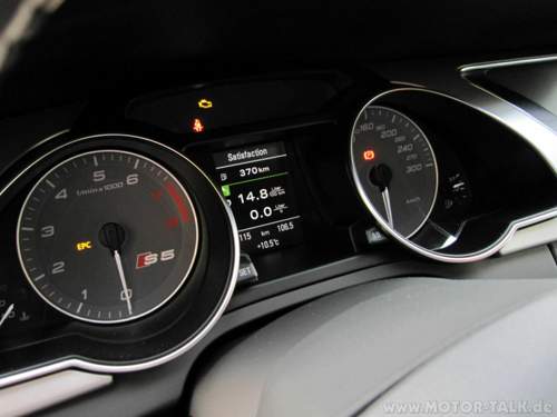

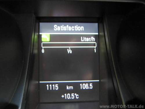

so,muss mich verbessern ,habe das Effizienzprogramm auch.
Was mich jetzt noch stört ist das es immer noch in roter Schrift ist, ändert sich das durch die Codierung?
Hast Du vielleicht bei Deinem FIS kein Farbdisplay? Falls doch, dann solltest Du mal ein Foto posten.
das Display ist schwarz mit roter Schrift und roten Zahlen, hab mich wegen dem codieren auch gewundert weil mir klar war da sich die farbe da ja nicht ändert.
Werd mal ein Bild machen, auf jeden fall sieht es nicht so aus wie bei euch

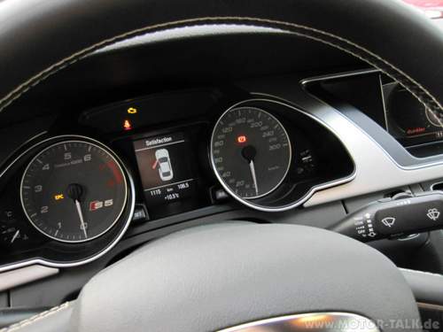

oder muss das farbdisplay evtl. extra bestellt werden?
das FIS mit Farbdisplay muss extra bestellt werden wenn man nicht das MMI Navigation plus oder ACC hat, denn dort ist es Pflicht...also bleibt Dir nur der Tausch des Kombiinstrumentes, wenn du ein Farbdisplay haben willst...
War die Frage dein Ernst?
Falls ja:
Klar muss das FarbFIS extra bestellt werden (kostet so um die 115€)
Gruß Cokefreak
Sorry, da war spuerer schneller
Neues oder gebrauchtes Ki mit FARB FIS kaufen- bei audi anlernen lassen, dann hat man es auch in Farbe 🙂
