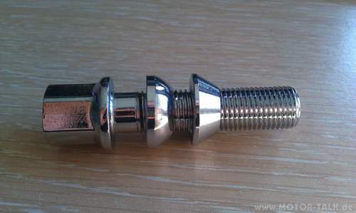

Ich habe noch 20mm SCC Platten hier liegen- WAREN NIE Montiert- Nagelneu mit passenden Schrauben für den A5/S5 (Kegel/-Kugelbund)
Bei Bedarf kann man sich gerne via PN melden...
(siehe Foto)
Schrauben sind :
SUM1415KUE50
SUPERSPORT verchromter Radbolzen (Kugel- & Kegelbund) Gewinde
M14x1,5,Länge 50mm,Sitz 60° + R13,SW 17,Kegel- & Kugelbund
10 Stck (nie montiert gewesen)
Platten:
SC12436 SCC Distanzscheibe ALU 20mm LK 112/5
NLB 66,5
Imag0160
Imag0218
