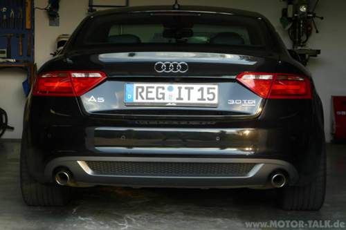

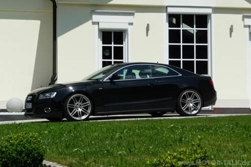

Heute bei der dekra gewesen un wollte meine 22mm spurplatten (44mm Achse) auf der hinterachse eintragen lassen die haben mich direkt wieder weggeschickt und meinten es geht nicht......dann zu gtü gefahren und ohne probleme abgenommen er meinte es is hart an der grenze aber es passt.....
ich fahre die orginal 20 zoll felgen et29 (265 30 r20) mit s line fahrwerk
hier mal ein paar bilder

Bei meinem A5 - ebenfalls auf 265/30 mit 9x20 ET29 - mit Michelin Pilot Sport 2 Bereifung sieht man mit 15er Distanzscheiben auf der Hinterachse bereits die Gummiwulst der Reifenflanke (Felgenschutzrippe) herausstehen. So unterschiedlich kann es sein ...
