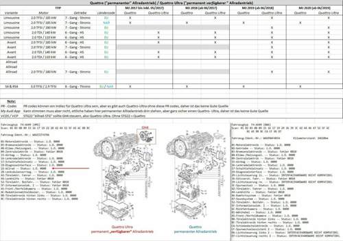

ich versuche da nebenher eine liste zu generieren, aber so wirklich info / feedback bekomme ich dazu nicht um diese weiter zu füllen, deshalb hier der aktuelle stand
Update was folgt
Limousine 2.0 TDI / 140 kW 7 - Gang - Stronic EU immer Quattro
Limousine 2.0 TDI / 110 kW 7 - Gang - Stronic EU ???? (Hat da jemand ne ahung dazu?)
Gilt das bei den TDI für Limousine, Avant?
Wie sieht das bei den TFSI aus? Gültig immer für Avant und Limousine oder gibts da Untrschiede?
Wie siehts beim Allroad aus? Hat der Allroad nicht immer quattro ultra, aber durch das Offroad DriveSelect kann er ihn permanent aktivieren??

Meines Wissens ist das ganze so aufgebaut...
A4-quattro-vs-quattro-ultra

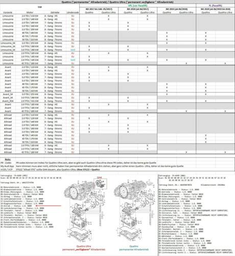

kabbst du das mit den infos NAR ergänzen & den bildern von meinem file? oder soll ich das machen? dann sende mir bitte dein Excel file, dann kann man es danach an die FAQ anhängen.
Mal ehrlich, nichts gegen dich, die Varianten für andere Kontinente halte ich für absolut irrelevant.
ok, ich schreib die liste selber. kein problem.

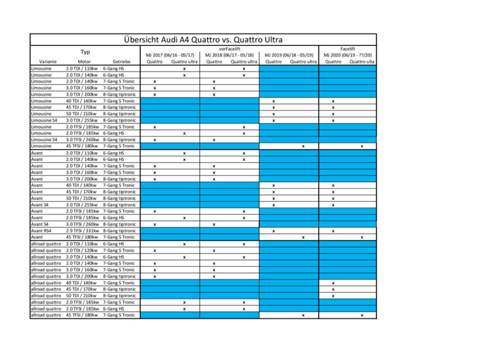

für alle anderen (FAQ) und mit Hilfe von MrT0astbr0t die Tabelle in der Anlage
