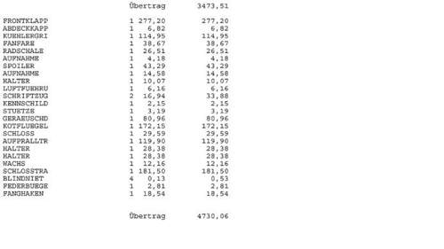

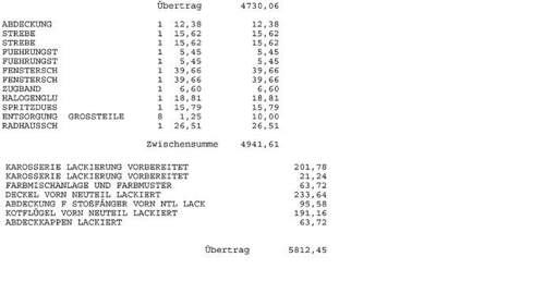

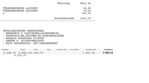

Anbei mal die Ausschnitte der Rechnung, zur Übersicht was alles gemacht wurde und ein Airbag steht da nicht drauf.
Ich suche wirklich schon sehr intensiv nach einem Fahrzeug, hätte meine Preislatte auch schon erhöht - aber das angebliche Angebot an A4 habe ich nicht gefunden (Ambition!) 🙁
Ich hätte schon fast eine positive Entscheidung getroffen doch der Post von Gory hat mich dann doch nochmal aufhorchen lassen - also wenn durch den Unfall die Karre sehr schnell zum knarzen anfängt dann isses sicher nichts für mich (bin da sehr empfindlich), jedoch das mit seinem Kabelbaum sehe ich auch nicht wirklich aufgrund des Unfalls zurückzuführen.
Eventuell kann kleineTeewurst mit der Rechnung mehr anfangen als mit meinem geposteten Halbwissen welches ich über die Werkstatt erlangt hatte.
Hoffe auf weitere Beteiligung hier im Thread bzw. bräuchte ich eigentlich schon ne Lösung. Komme aus Österreich und müsste, um das Fahrzeug zu sehen/probezufahren/zu testen 270km zurücklegen. Denkt ihr lohnt es sich? An und für sich hätte der Unfall ja auch was gutes da dadurch die ganze Front neu ist und es kein Kratzer etc gibt.
Warum sollte ich eigenlich auch die Lacktiefe prüfen lassen, ich weiß doch dass es einen Unfall gab und die Front neu ist?

Schade dass die Arbeitspositionen und Ersatzteilnummern bei den Scans fehlen.
Herauslesen lässt sich trotzdem, dass er für Richtarbeiten inkl. auf die Richtbank setzen ca. 6,2 Stunden verrechnet hat:
Karosserie gemessen auf Richtbank, Front rückverformen, beide Radhäuser gerichtet, Kotflügel angepasst, beide Längsträger gerichtet, Vorbau gerichtet.
Diese Teile würde ich mir jetzt bei der Besichtigung ganz genau unter die Lupe nehmen, soweit sie einsehbar sind.
(Der Stundenlohn beträgt bei dieser Werkstatt für Karosserie und Lack 106,20€ + MwSt, bei Ersatzteilen liegt er 10% über VK.)

Hilft es dir wenn ich die Ersatzteilnummern auch scanne?
Was ist die Meinung? Wenn alles gut gemacht ist passt es?

Die Ersatzteilnummer sagen nur aus, was (hoffentlich 😁) eingebaut wurde, nicht
mit welcher Sorgfalt
es gemacht wurde 😉.
Wenn alles gut gemacht ist, passt es immer. Siehe dazu meinen Bericht über meinen Crash seinerzeit zu Beginn des Threads.
Ohne das Auto gesehen zu haben, kann dir selbst der größte Fachmann aber keine Auskunft geben, ob alles sauber gemacht wurde. Von daher denke ich, dass du zu große Erwartungen ans Forum hast im Moment.
