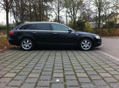

ein paar Bilder werd ich heut abend hochladen, klar 🙂

yap so sieht's aus 😉 um genau zu sein haben die Felgen eine Traglast von 650kg und ich habe Dunlop Wintersport 3D in der Größe 225/50 aufgezogen. Was soll ich sagen, es schließt bundig ab. Zusätzlich fahre ich ein Sportfahrwerk aber schlag mich tot welche Tiefe er hat, keine Ahnung 🙂 jeden falls ist es ein original Audi Sportfahrwerk...also nochmal: 7,5x17 ET28 mit 225/50er Winterschlappen

Hab's über mein Handy versucht aber leider ohne Erfolg 🙁

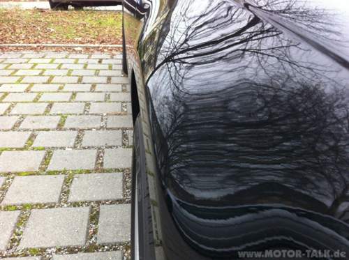

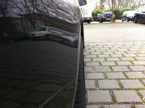

Die Bilder kommen erst heut Abend, ich kann über mein Handy keine Bilder hochladen 🙁
Sieh me da es geht doch 🙂. Es ist aber nur ein schlechtes Handyfoto. Von einer anderen Perspektive kommen erst später hinzu. Hab die Wintershlappen noch nicht richtig abgelichtet, wusste nicht dass die so "gefragt" werden😉

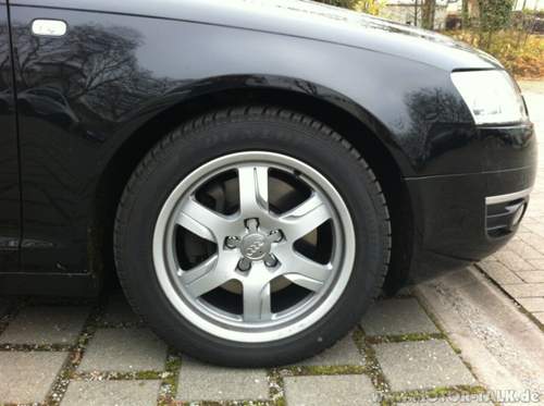

So, was man(n) nicht alles während der Arbeitszeit fur's Forum tut, die Bilder. Bitte nicht steinigen, ich hab nur das Handy zur Hand und ich hoffe man kann was erkennen😉 Bild3: Ansicht von hinten rechts nach vorne, Bild4: Ansicht von vorne rechts nach hinten....

Tatsächlich "bündig" - da geht bestimmt vor allem vorne kein Blatt Papier dazwischen - hinten eventuell noch 1-2 mm noch machbar - aber auch so schon gut ausgereitzt! Sehr schön!
